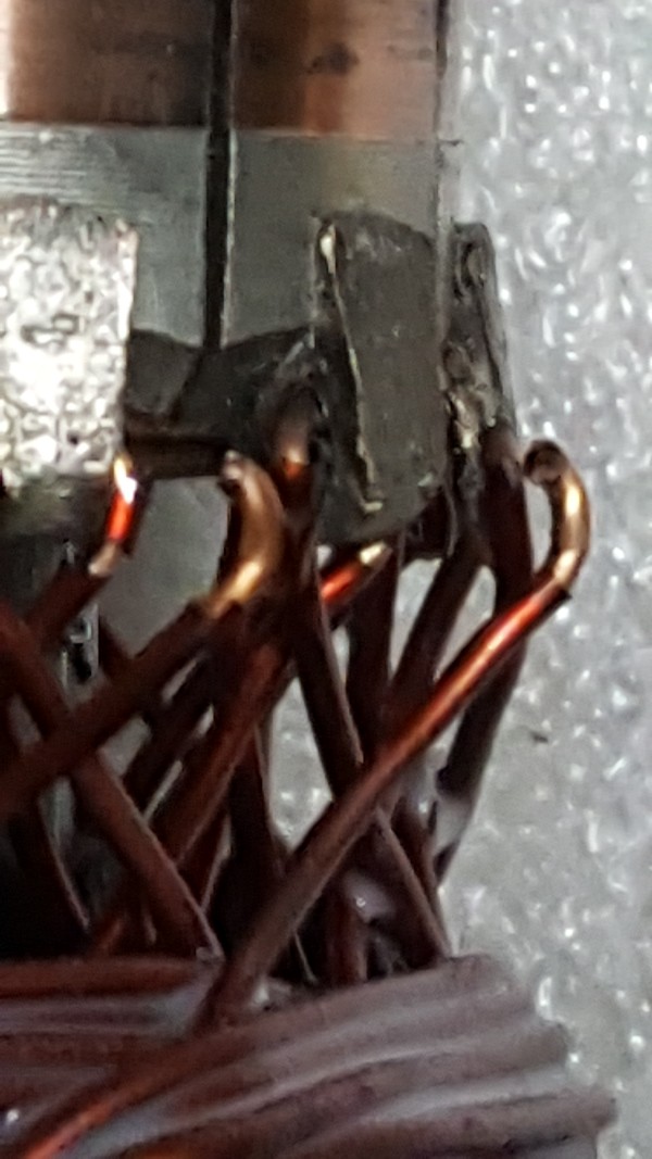

nachdem sich von meinem X30 der originale Anlassermotor verabschiedet hat (Welle gebrochen) habe ich mir einen nicht originalen Anlasser bestellt. Der hat dann schon nach wenigen Versuchen den Geist aufgegeben. Im Anlasser haben sich die Kupferkabel gelöst. Von den Anlasser habe ich nun schon den 5. seit wenigen Monaten. Kennt jemand das Problem? Was kann man dagegen tun?

Ist dein Motor im org. Zustand ?
Das Bild der Kohle ist nicht gut zu deuten. Ich kenne nur Kupferlitzen an der Kohle, bei dir sieht es nach Drähten aus.
Das kann an der Nachbau-Qualität liegen oder halt wie früher ...Vibrationen !!
Aber der X30 hat ne Ausgleichswelle und dreht nicht mehr so hoch wie unseren alten Leo's. Die drehten auch bis 17k. Und hatten keine A-Welle.
Da starben die Anlasser uU 2x am Tag.
Gegenmaßnahme war damals, die Kupferlitze mit säurefreien Silikon einkleben, gegen die Vibs.
Wenn die org. Kohlen Litze haben, dann bau mal Kohlen m. Litzenkabel ein (viel Spass) . I.d.R. war es immer die Plus-Kohle.
Iame baut die Starter auch nicht selber, das waren meist Jap. Produkte die ident. waren mit Rotax, Aprilla...usw.
Kart & E-Starter ist eigentlich Kontra produktiv. Aber Kupplungsmotore gehen nur onbord oder extern.
Kohlen erneuern....ein Mordsgaudi.....pass auf die Federn auf.....wenn die weg fliegen....die fliegen weit und sind schwarz..... :S X(

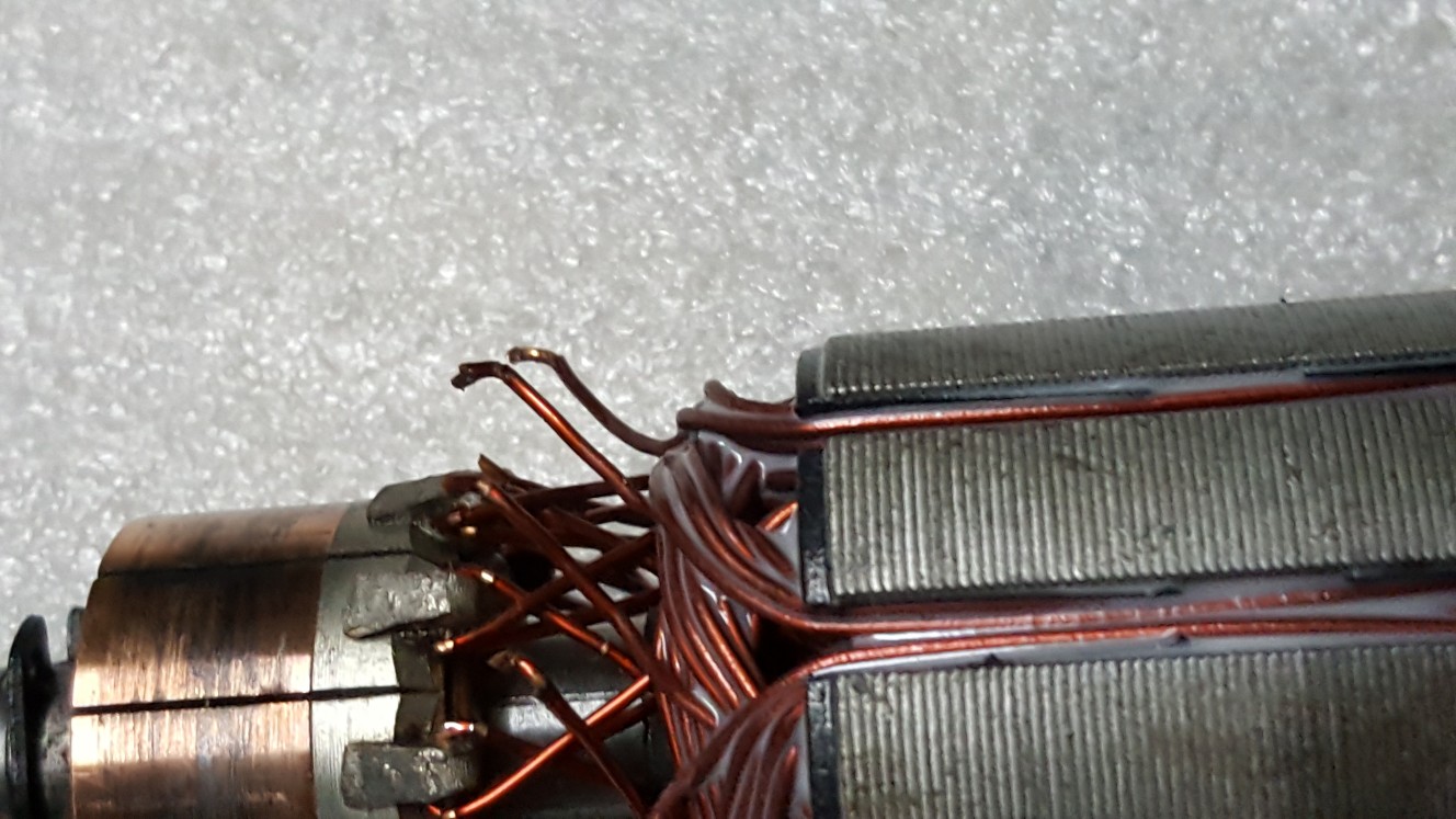

Ja der Motor ist im originalzustand. Wie gesagt. De originale teure Anlasser hat ja funktioniert. Im Anlasser aus und einbauen und öffnen und wieder zusammen bauen bin ich jetzt geübt. Das geht fix.
Han auch schon mit silikon kleber flexibel experimentiert. Hat leider nicht viel gebracht. Hier noch mal ein Foto.
- 20180416_170640-1328x747.jpg (200.94 KiB) 968 mal betrachtet

Ach du Sch.... Ankerwicklung.....ich dachte das übliche ....Pluskohle.
Da gibt es 2 :Möglichkeiten, Fremdkörper....die Kohle hat sich zerlegt und da drin geschreddert oder Materialfehler.
Ich denke erster Fehler.....wenn eine Windung durchbrennt wird sie braun, stinkt...lötet sich unter Umständen aus.
Auch die Laufspuren auf dem Kollektor deuten für Fremdkörper.
Der Starter ist ja keine Turbine mit 20.000 Umdr.
Davor der Starter ist die Welle gebrochen ? Wie bekommt man sowas hin ?
Reklamieren ?
Lass mich raten....bei keep-racing ?
Frag ihn.....normal sollte der halten.....
