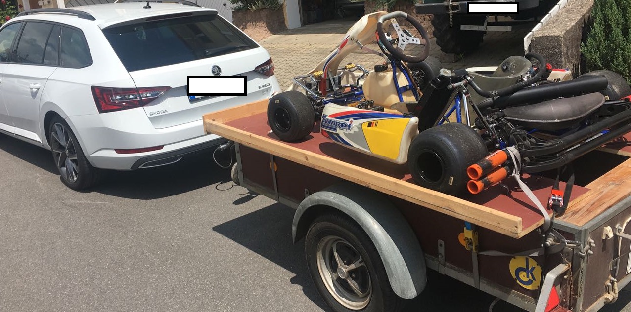

mein Anhänger ist ja nun auch fertig. Wir haben eine Plattform gebaut, die unten dran drei Querverstrebungen hat, die genau in den Hänger (alter Kress Hänger) passen und vorne durch zwei Bretter in die Hängerwand eingehängt wird.
Vier schlitze dienen zum Verspannen des Karts. Haben ausreichend Bremstests gemacht, hält alles bombenfest.
Kosten waren <50 Euro und 3h Arbeitszeit - vielleicht für jemanden interessant. Alles Materialien die wir noch da hatten.
Für Verbesserungsvorschläge bin ich dankbar. Kartwagen (Stone) und Box mit Werkzeug passt leicht in den Kofferraum - Überlege auch, da noch etwas unter die Platte zu machen, da die Rückwand noch wegklappbar ist (diese FUnktion haben wir im 1. Schritt bewusst erhalten). Die Seitenreflektoren werden noch versetzt.

P.S. Auffahrschutz Kart wurde selbstverständlich schon erneuert - war noch vom Vorbesitzer so.

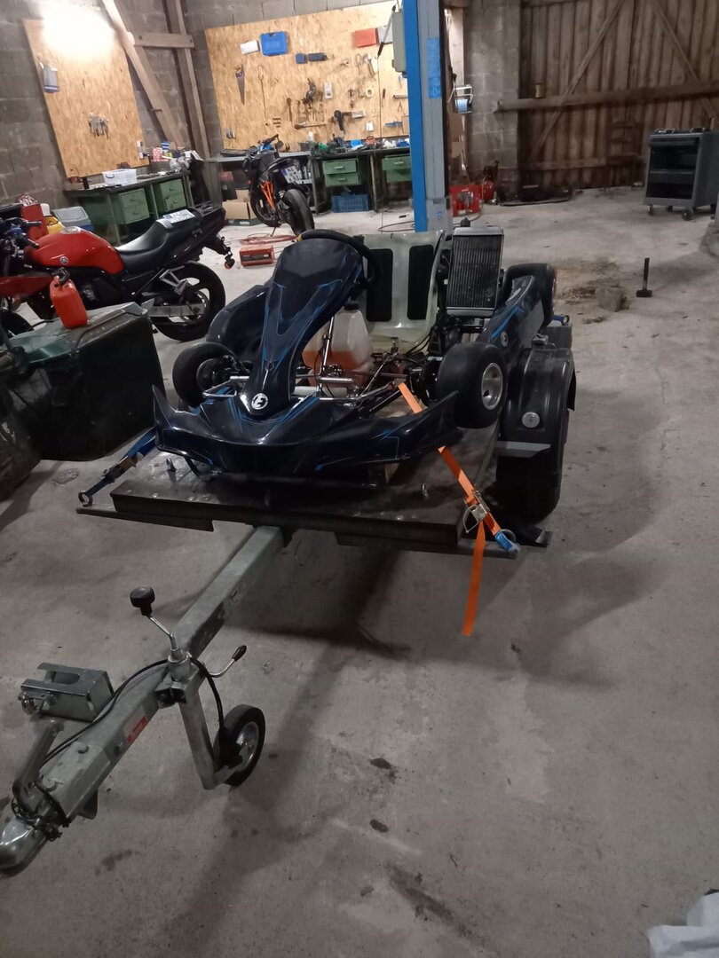

Ich habe einen 750 Kilo Moppedtransporter mit Plattform (und eigentlich 2 Schienen + Wippen).

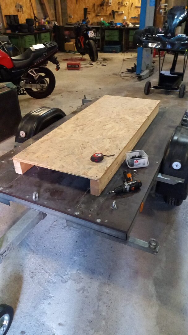

Da ich nicht noch einen zusätzlichen Anhänger wollte, habe ich den "umgebaut". Man könnte das Kart auch einfach so auf die Plattform stellen, aber dann könnte man es nicht problemlos von hinten durchschieben, weil die Vorderräder nicht zwischen den Radkästen durchpassen und außerdem müsste ich dann jedes mal die Seitenkästen abmontieren.
Schienen runter, 4 Balken + OSB Platte. Das Ganze nur mit ein paar Spax Schrauben befestigt, weil es eh vom Kart gehalten wird und ich es schnell abmontieren können möchte. 60er (? Standard halt) OSB Platte passt genau unter den Rahmen. Ziemlich low cost.
Ob das nun im Sinne der StVZO als "abnehmbar" gilt, weiß ich nicht.

Lobenswert ist dass die Räder in der Luft sind und dadurch beim niederspannen das Chassis nicht verbogen wird !
