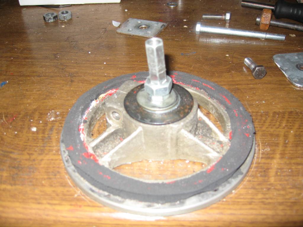

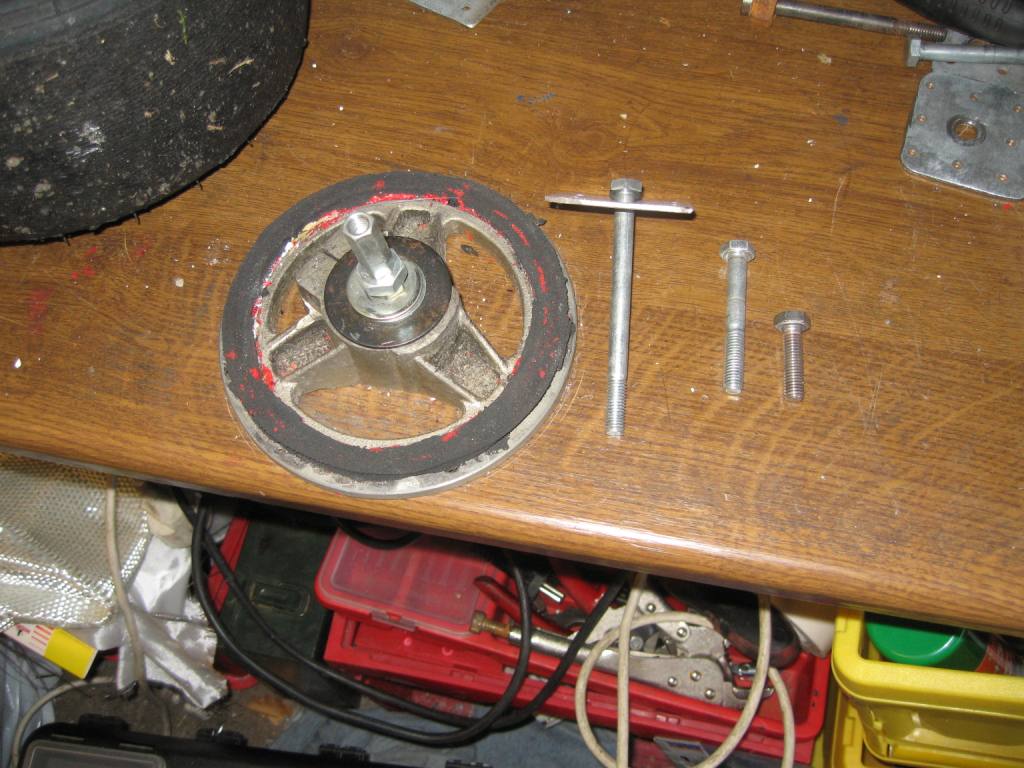

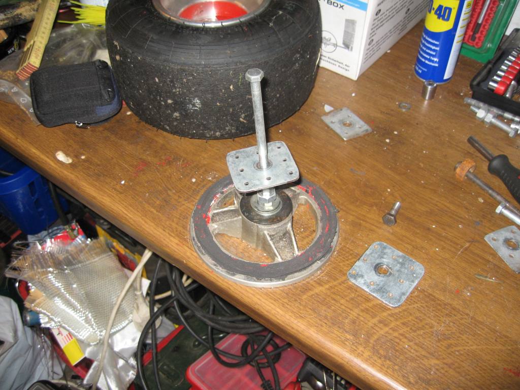

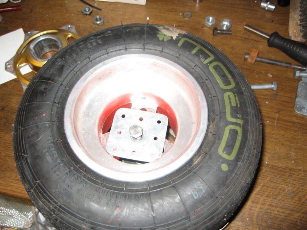

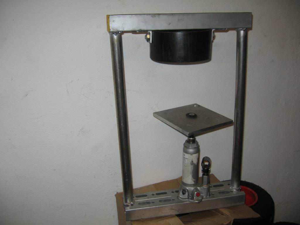

weil bei einem anderen thema übers reifen wechseln so um eine reifenschere geredet wird, wollte ich mal eine kosten günstige art des reifen ab u auf ziehen zeigen ;)
also mann braucht dazu eine alte kettenblatt aufnahme ,geht auch ohne aber die felge liegt stabiler mit aufnahme, dann bohrt mann ein passentes loch durch die arbeitsplatte schraubt das kettenblatt von unten fest mit einer verlängerten mutter mit sechskannt und 10er schlüsselweite weiß jetzt nicht wie die verlängerung genau heist mann muß halt von oben auch noch eine schraube reinschrauben können!!!
siehe bilder
dann eine passent lange schraube -für vorder o hintere auch regenfelgen-
haben ja unterschiedliche längen,kurz für jede felge eine schraube, dann noch eine beilagscheibe die in die innenseite der felge passt und schon kann die felge eingespannt werden und mann hat genug kraft die reifen ,die natürlich vorher auch mit einem selbst gebauten abdrück gerät von der felge abgedrückt wurden, von der felge zu ziehen.
geht ganz leicht und mann macht nix kapputt ;)
ich hoffe mann kann mit der beschreibung was anfangen
P.s. das ganze haben wir auch in unserem anhänger für den kleinen reifenwechsel unterwegs :tongue:

Die Kettenblattaufnahme hättest du dir schenken können, dann kannst du gleich mit dem dicken Bolzen durch die Platte , Antirutschgummi drunter--fertig.

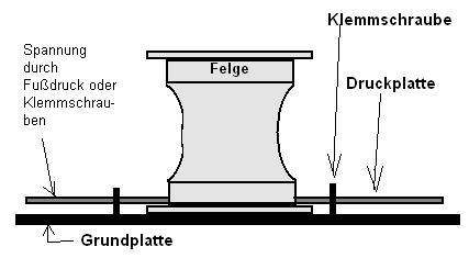

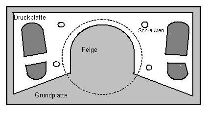

Ich hatte mal was gebaut aus 2 Platten.

ja sowas ähnliches haben wir uns auch mal gebaut aber da hat sich die felge immer wieder gelockert u das war dann unangenehm wenn mann grad druck mit der hand ausgeübt hat, lag aber nur an unserer bauweise :O
ja ohne kettenblatt geht es auch war auch nur das die felge wirklich fest sitzt :D
