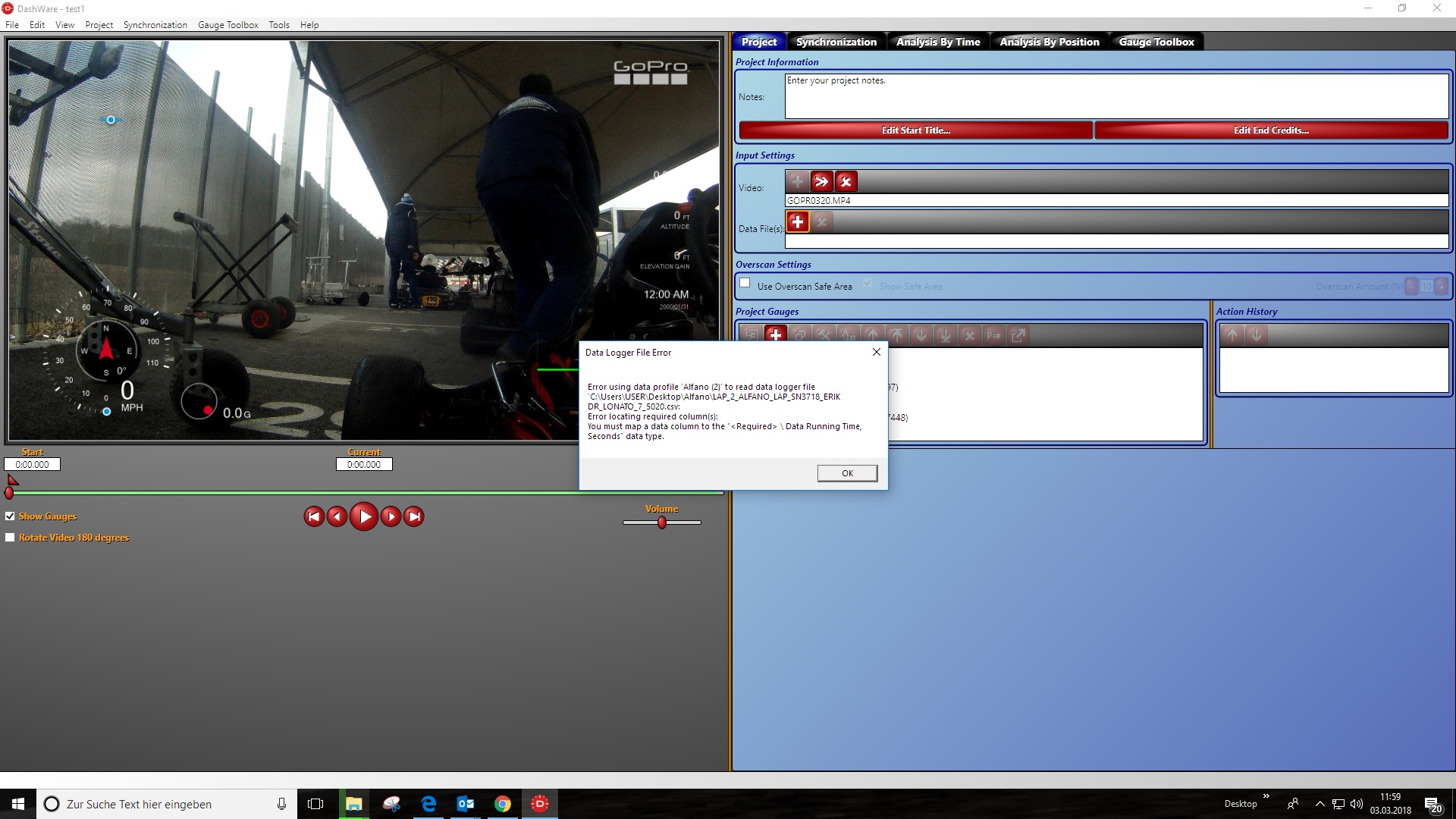

Programm heruntergeladen, dann habe ich das Video eingelesen aber beim einfügen der CSV Dateien kommt immer der gleiche Fehler.
Könnt ihr mir sagen was ich umstellen muss.... und welche CSV Datei ich einfügen soll...?!?

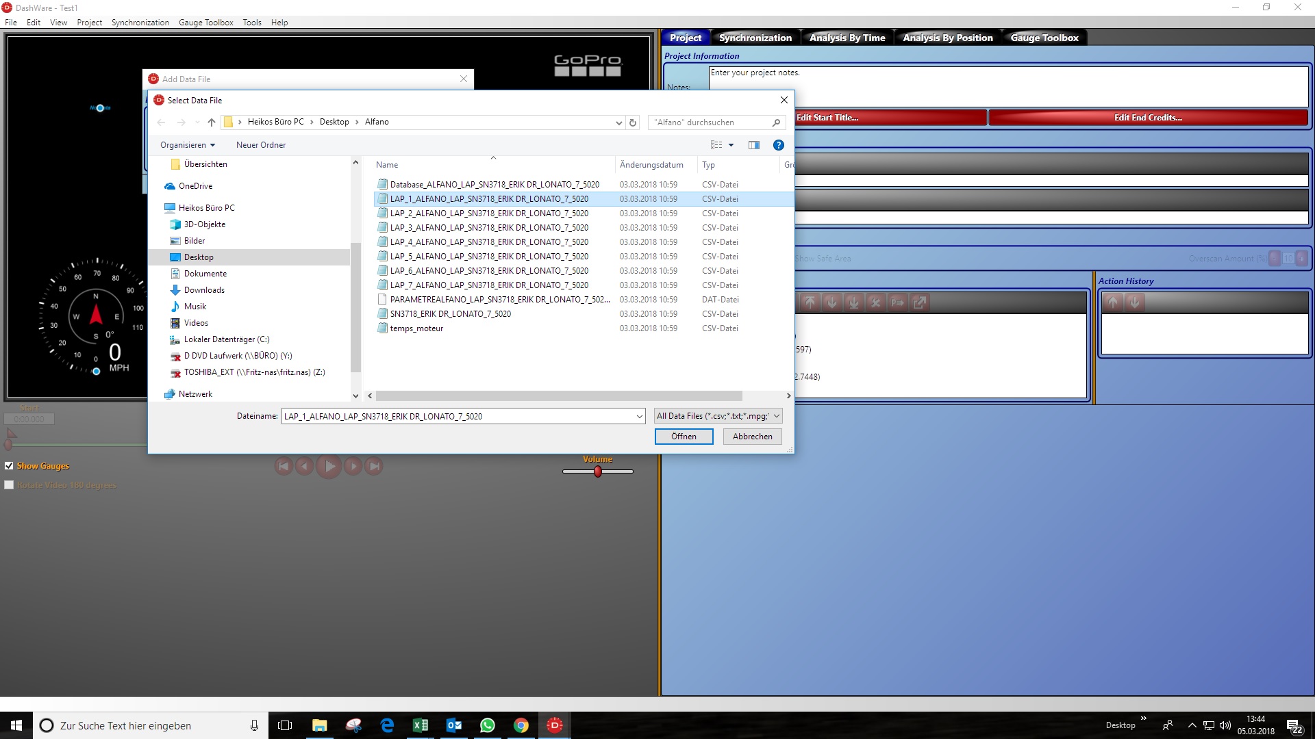

Es kann sein das Dashware beim laden der Datei nicht automatisch eine Alfano Datei erkennt. Dann must du (siehe Bild im Anhang) in deinem Fall bei "Choose a data profile" Alfano auswählen. Wenn das immer noch nicht klappt überprüfe ob es wirklich eine CSV Datei ist.

Habe ich gemacht, nur das Alfano "springt" immer wieder raus.
X( X( X(
Welche Datei müsste ich dann nehmen?

- Al.jpg (344.07 KiB) 1035 mal betrachtet
Dashware....
Okay... wie es aussieht hast du für jede Runde eine CSV Datei. Du brauchst aber nur eine CSV Datei die alle Runden beinhaltet, sowie ich das erkennen kann hast du keine die alle beinhaltet. Kenne mich mit Alfano auch nicht so aus, in welchem Programm lädst du die Daten den in die CSV Datei?
Es kann auch sein das du kein Programm hast in dem du die CSV Datei richtig öffnen könntest, weiß nicht ob es daran liegt. Sonst lade dir mal die kostenlose Version von Exel runter, die heißt LibreOffice. Damit kannst du auf jeden fall dann die Datei richtig öffnen.

Ich habe die Dateien von meinem Alfano Evo mit dem Tablet und der Alfano Pro App heruntergeladen.
Dort gibt es einen teilen Button. wenn ich den benutze schickt mir das Tablet eine Mail mit einer zip Datei
und wenn ich die Datei öffne kommen die vielen CSV Dateien aus dem Bild zustande.
Öffnen mit Exel oder Texteditor hab ich schon gemacht... aber was soll das bringen

Das ist auch schon eine Zeit her, dass ich das mal für die Alfanodaten zu Dashware gebaut hatte.
War noch mit der alten Alfano und Dashware Software.
Du benötigst halt eine Textdatei mit einer bestimmten inhaltlichen Struktur.
Jede 1/10 Sekunde einen Datensatz mit allen Werten die du anzeigen willst.
Beispiel
Zeitstempel;Wert1;Wert2 etc
Dann machst dazu die passende Importbeschreibung für Wert1 und Wert2 etc
Daten importieren, Dashboard definieren und Startpunkt der Daten und dem Video synchronisieren
