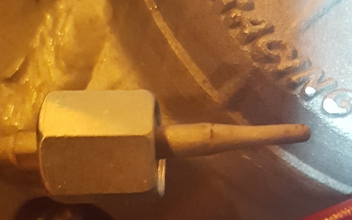

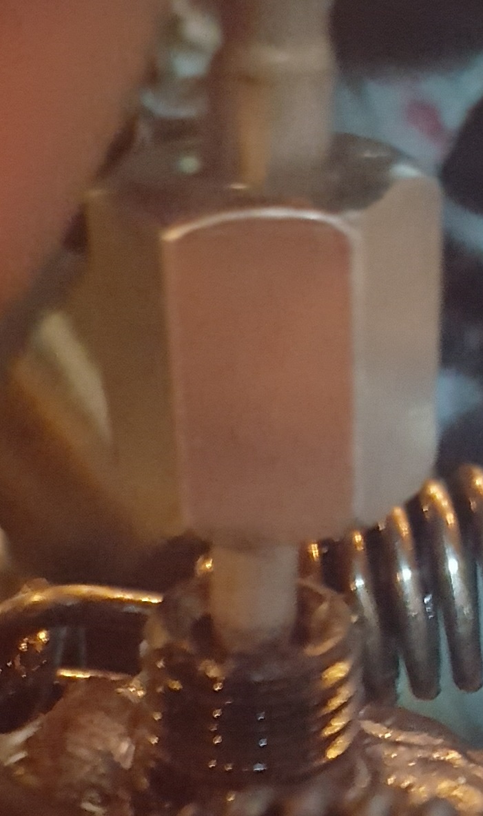

ich hatte mir auf der Messe ein Abgastemperatursensor für das MyChron 5 2T gekauft. Der Vorbesitzer meines Motors hatte im Krümmer schon einen Anschluss für einen Abgastemperatursensor gemacht und das ist genau mein Problem.
Mein Sensor muss in den Krümmer, jedoch ist keine Bohrung im Krümmer sondern nur eine Halterung die den Sensor halten kann. Kann ich jetzt da einfach durch bohren oder nicht? Habe zum besseren Verständnis auch mal paar Fotos angehangen. Der Sensor geht wie man auf Bild 2 erkennen kann nicht weiter rein.

Wenn wirklich kein Loch da ist würde ich einfach in die Birne bohren.

Wenn ich mich nicht irre, sind die Anschlüsse standardmäßig in den Auspuff eingearbeitet z.B. bei TM. Die sind von Werk aus natürlich nicht durchgebohrt, da sonst ja die Abgase dort entweichen könnten, wenn man ohne Abgassonde fährt. Wenn du die Sonde also verwenden willst, musst du da vorher ein Loch reinbohren

Okay danke für Antworten, dann werde ich das mal machen.
@ronnyKZ2 ja ich weiß nicht ob der Anschluss schon drin war oder von meinem Vorbesitzer dran gemacht wurde... mich hat nur verwundert das er damals meinte er hätte die Temperatur gemessen, aber wie ohne Loch? :D

Wenn die Mutter am Krümmer angeschweißt ist würde ich dir empfehlen sie nochmal mit Hartlot nach zu Löten , die brechen gern aus . Mit dem Sensor wirst du auch deutlich mehr Strom verbrauchen , nur als Info .

@Müschel ja der Anschluss ist auch schon mal abgebrochen, dass war laut...

Bohre einfach durch, aber danach auf der Innenseite die Bohrung entgraten nicht vergessen.
Ich hatte noch nie Probleme das mir die Mutter abgebrochen ist, habe sogar die "schwere" Bosch Lambda drauf und die hält auch. Allerdings sollte man auf die Mutter die man auf die Birne aufschweisst eine Fase abdrehen (so wie eben Einschweissmuttern sind). Aber wenn man sich die Mutter von me-mo-tec kauft dann ist die eh mit einer Fase drauf. Hat den Vorteil neben der besseren Fügung des Materials auch das sie einfacher in das vorgebohrte Loch auszuzentrieren ist.

@Deki#91 habe eben durch gebohrt, hat alles geklappt.
