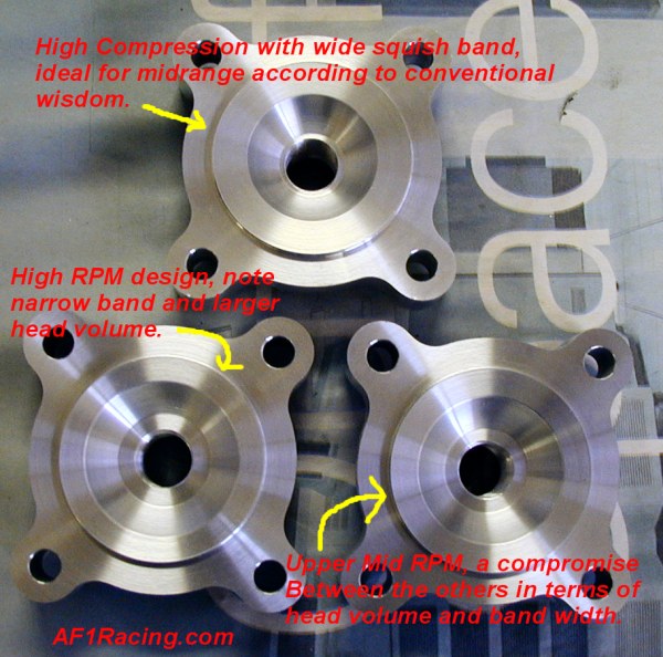

Je flacher ein Kolben ist, desto empfindlicher reagiert der Motor auf eine Veränderung der Umgebungsvariablen. 0 Grad neigt somit schneller zu Detonationen als 4 Grad usw. Das ist zumindest die Erfahrung die ich gemacht habe. (Kolbenbild, Deto Counter)
Im Anhang meines Posts habe ich ein Bild angehängt, dass die Auswirkungen der Detonationslippe, des Volumens usw. auf die Motorcharakteristik zeigt!
Sollten hierzu noch Fragen sein, kein Problem, fragt bitte!
