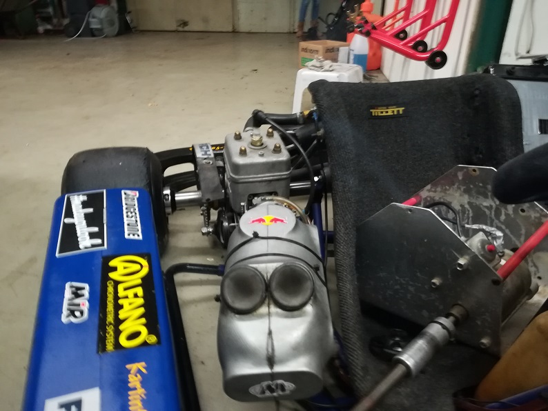

Eine Frage hätte ich noch, ist es normal das kein Luftfilter am Kart verbaut ist ?

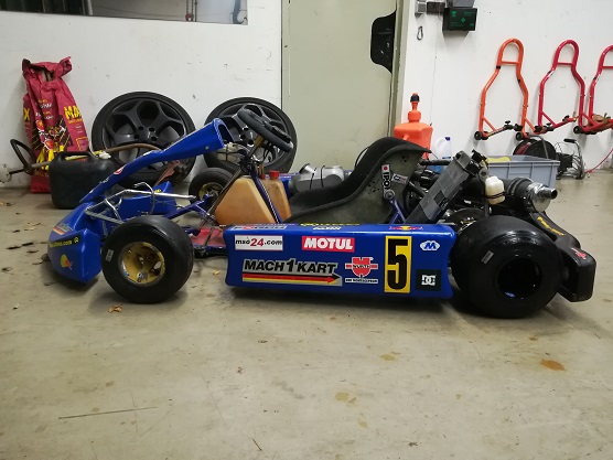

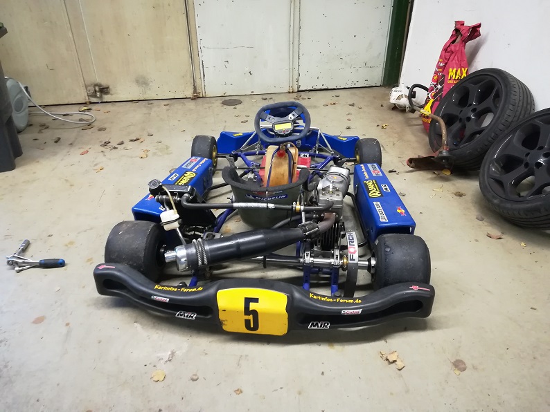

Sieht zwar alles sauber aus, aber doch schon ordentlich alt.
Na um mal zu schnuppern ist das für den Kurs auch sicher ok !
Luftfilter hast in Form eines Ansauggeräuschdämpfer doch verbaut. Innen ist kein Filter, aber die Netzen auf den Stutzen tuns auch.

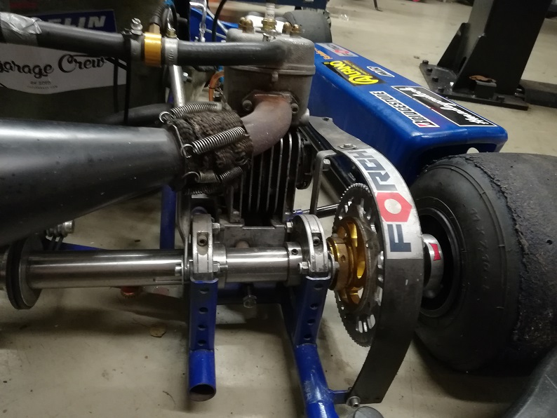

:D :D :D ich sehe gerade das auf deiner Kupplungsglocke keine Zähne mehr sind... na dann viel Spaß. Keep Racing bietet Nachbauten an.

@xray die Kupplungsglocke wurde gestern noch getauscht
