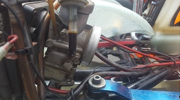

[quote='Deki#91','index.php?page=Thread&postID=298444#post298444']Allgemein kann man sagen dass man den Dellorto Vergaser an sich bis etwa 40° kippen kann, jedoch sollte der Fluss der Gassäule möglichst gerade sein und das ist so gut wie vorgegeben durch den Vergaserflansch. Besonders Änderungen an der Länge können sich (meist negativ) auf die Charakteristik des Motors auswirken.
Wie es konkret in deinem Fall aussieht weiss ich jetzt nicht, hast du ein Foto ? Kannst du den Ansauggeräuschdämpfer nicht einfach näher an den Vergaser montieren ggf. die Halterung modifizieren ?![/quote]Danke schon mal für die Antwort ... hier ist ein Bild vom Vergaser und ich weiß ich muss ihn mal sauber machen

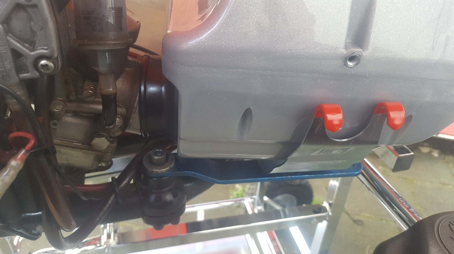

Ich bin mir aber nicht sicher ob man den Gummistuzen beim Nitro drehen sollte(siehe Bild), weil er wenn er drin ist nicht ganz rund ist.

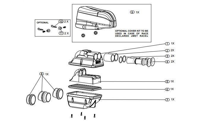

Dieser Explosionszeichnung nach müsste es mehrere Ausführungen des Gummistutzens geben und eine bzw. zwei von denen hat einen Winkel der ziemlich genau der Neigung des Vergasers entspricht.

Bei die ist die gewinkelte Seite innen im Kasten.
Nimm den Gummi raus und bau den anders rum ein, dann kannst du per Drehung
den Winkel varrieren.
