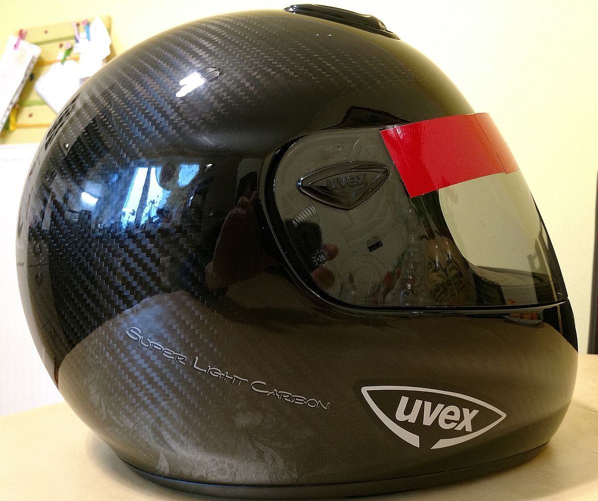

Kart Helm CMR
Hallo, habe Kopf größe M-L.suche ersatz für den aktuele Helm UVEX Helix RS 750 Carbon 1190g, Schalle Gr. L polster Gr. M, der Helm siht sehr groß aus, leider gab es keine Gr. M.
MfG,
Ludovic
MfG,
Ludovic

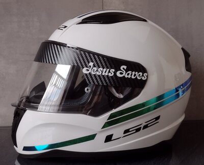

Re: Die Helmfrage...
Wir fahren auch "nur" Motorradhelm und ich klebe immer nur oben ab. Hier ein Beispiel mit selbst zugeschnittener Carbonfolie
