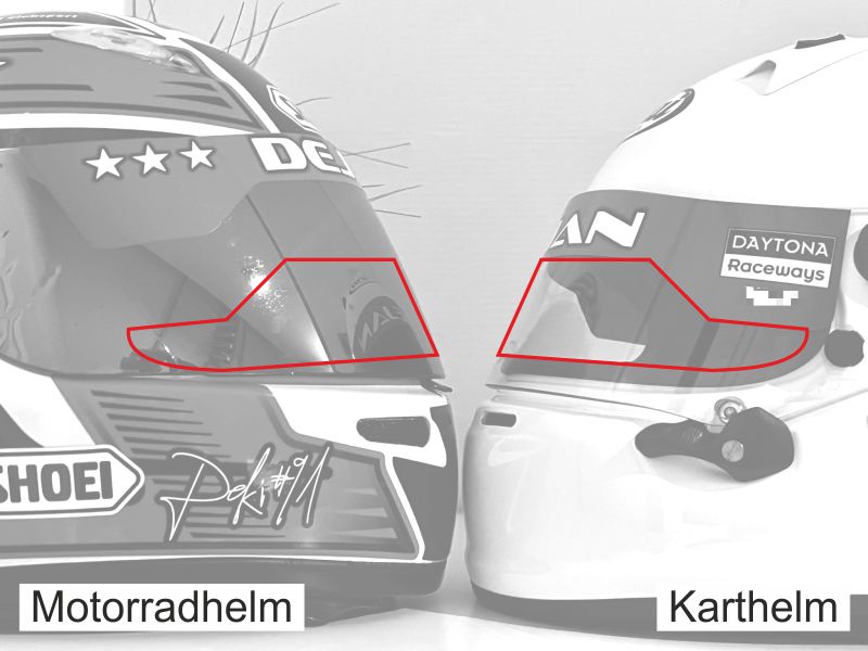

Hast du dein Visier damals ebenfalls abgeklebt? Wenn ja: Nur oben oder auch unten bzw. an den Seiten? Mir ist aktuell nicht bekannt, ob sich das Sichtfeld nur nach oben hin oder auch zu den Seiten bzw. nach unten hin zwischen Kart- und Motorradhelmen unterscheidet.

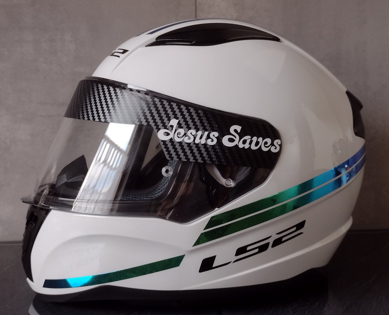

Wir fahren auch "nur" Motorradhelm und ich klebe immer nur oben ab. Hier ein Beispiel mit selbst zugeschnittener Carbonfolie

Ich habe das Sichtfeld vom Karthelm in rot markiert und es dann auf den Motorradhelm gespiegelt.
Das Sichtfeld des Karthelm ist oben und seitlich deutlich kleiner, unten sind beide ungefähr gleich.
- Oben abkleben, bis nur noch der Horizont sichtbar ist
- Seitlich abkleben, bis das Geschwindigkeitsempfinden verloren geht
