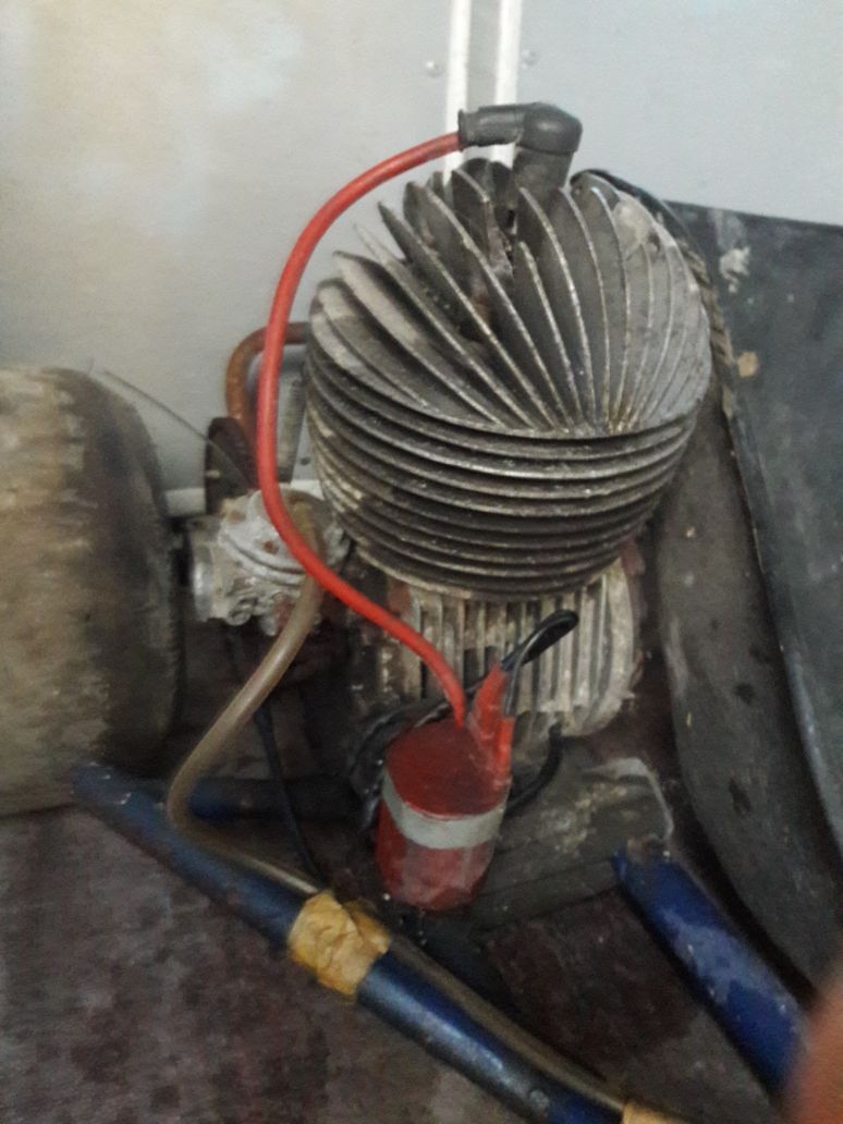

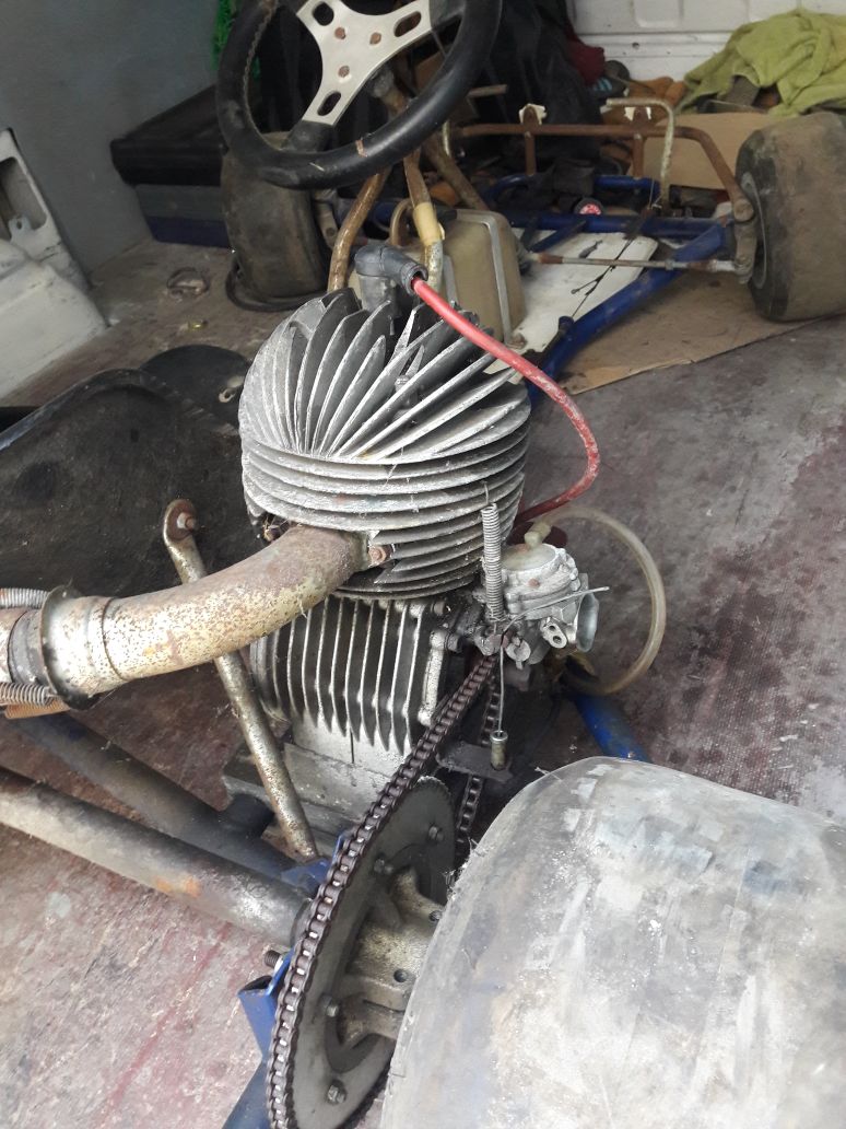

ich bin neu hier im Forum und habe eine Frage zu dem Motor. ich habe sehr günstig ein Kart ersteigert jedoch weiß weder der Verkäufer noch ich um welchen es sich handelt. Vielleicht wisst ihr bescheid und könnt mir ein Paar Daten geben:)
Grüße Philipp

der Vergaser dürfte ein Tillotson sein. Das sollte aber vermutlich auch irgendwo dran stehen.
Beim Motor kann ich dir nicht wirklich weiter helfen.

ok danke schonmal für die schnelle Antwort. Jetzt weiß ich schonmal welcher vergaser es ist

Sieht wie ein alter Parilla aus genaue Bezeichnung weiß ich nicht, vielleicht T55?

ok danke schonmal und ich hab dazu noch ne Frage. Es ist ja ein direct drive wie verält man sich da beim fahren? Er rollt ja schon ohne Gas was passiert wenn man im Idle die bremse drückt?

Also zunächst einmal, kannst du mit dem Motor garantiert nicht direkt fahren! Ebenso mit dem Kart (Kein zugelassener Heckschutz, Bremse wahrscheinlich kaputt, Lager verrostet, Reifen für die Tonne). Für Motor und Kart musst zunächst eine Komplettüberholung her und ich denke nicht, dass sich das noch lohnt. Bevor das Teil sicher (!) und legal über Bahnen fährt gehen da einige 100er Scheinchen flöten.
Direct Drive:
1. Auf dem Bock kurz warm laufen lassen (Immer mit Gasstößen nicht im Leerlauf) -> springt dann besser an
2. Ins Kart setzen und bei richtiger Vergasereinstellung jemanden Anschieben lassen. Dabei KEIN Gas geben, sonst säuft er dir recht schnell ab.
3. Fahren und besser nicht Drehen, da sonst der Motor abstirbt
Direct Drive bedeutet, dass deine Kurbelwelle über das Ritzel und die Kette direkt mit deiner Achse verbunden ist. Das bedeutet auch, dass bei einem Kolbenfresser dir die Hinterachse einfach stehen bleibt. In 90% der Fälle führt sowas bei hohen Geschwindigkeiten zu schweren Unfällen. Also setz dich auf keinen Fall in dieses Ding rein, bevor nicht alles (am Besten vom Fachmann) durchgecheckt und auf einen sicheren Stand gebracht wurde!
Wenn du ernsthaft mit dem Kart fahren anfangen willst, dann schmeiß das Teil weg und hol dir was gutes Gebrauchtes für den Einstieg mit weniger Kopfschmerzen.
