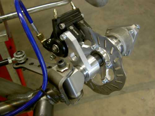

Diese Art der Befestigung ist nicht neu sondern Standard, zumindestens bei uns und bei Sodi... Der Bremssattel wird über eine Klemmschelle am Achsschenkel befestigt, dazu natürlich das Nabensystem für die Scheibe und den verschiebbaren Radstern. Gibt es als Handbremse (mit dünnen Scheiben) und als Schalterversion.

Vorderradbremse mit Hebel
Hab im mom nur den (optisch noch nicht eloxierten) Prototyp zu bieten...
Mal schauen ob ich das mit dem Bild hinbekomme.
- Kart 016.jpg (17.33 KiB) 1268 mal betrachtet

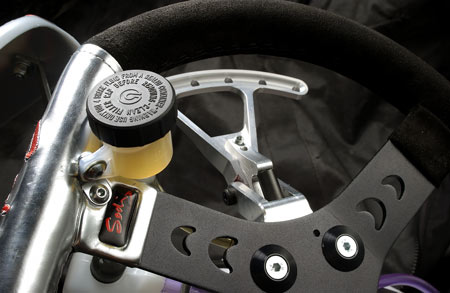

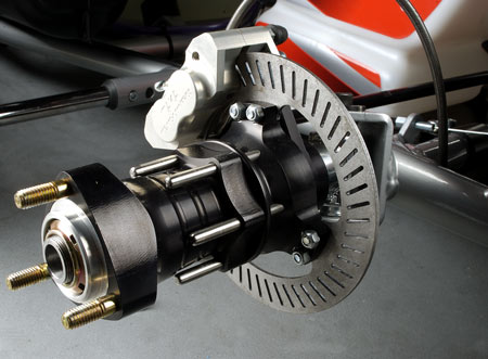

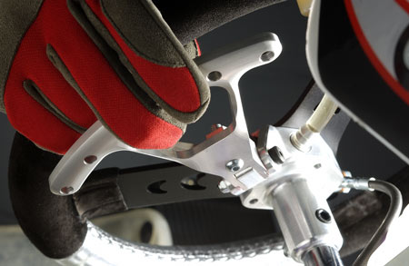

Mist- schneller als ichOriginal von Mach1Kart
Ist da nicht auch eine Aussparrung, die über den Lenkhebel geht, als Verdrehsicherung.
Baut die VA dann aber nicht breiter???
Die Klemme + die fetten Naben.
guruoli
schau ma lunter sodi oder den Link , den ich oben gesetzt habe.
Das Bild ist nicht soo groß aber du kannst die Klemmen sehen.
- kart_SR4M_D6.jpg (34.31 KiB) 1206 mal betrachtet
- kart_SR4M_D5.jpg (28.16 KiB) 1190 mal betrachtet
- kart_SR4M_D1.jpg (27.75 KiB) 1200 mal betrachtet
