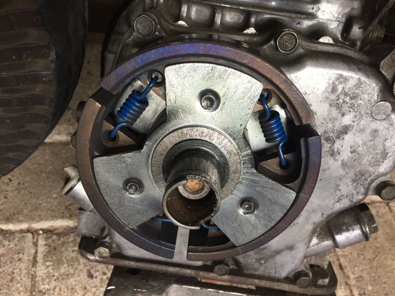

manche wissen es schon von meinen anderen Themen, ich habe ein etwas umgebautes Kart günstig bekommen und bin nun dran es fahrbar zu machen um ein wenig Spaß damit zu haben.

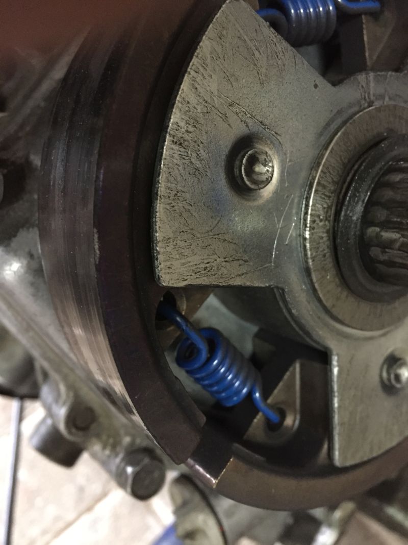

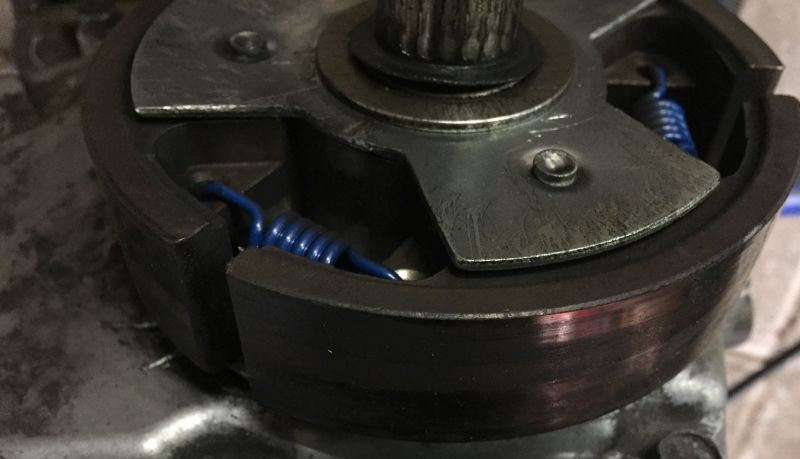

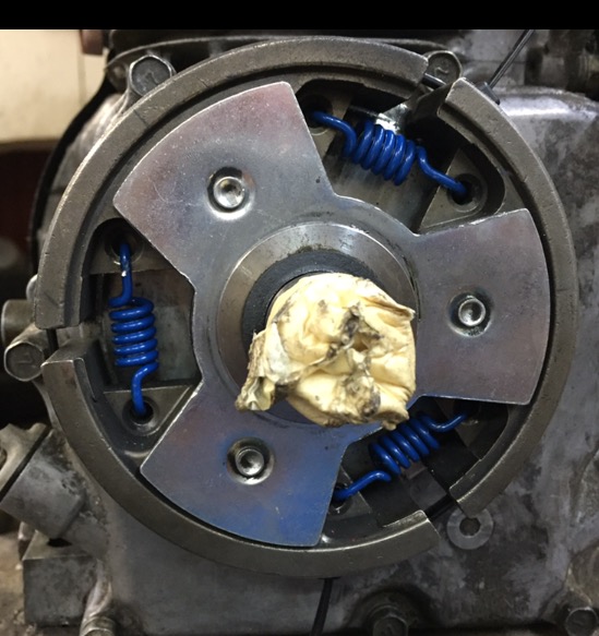

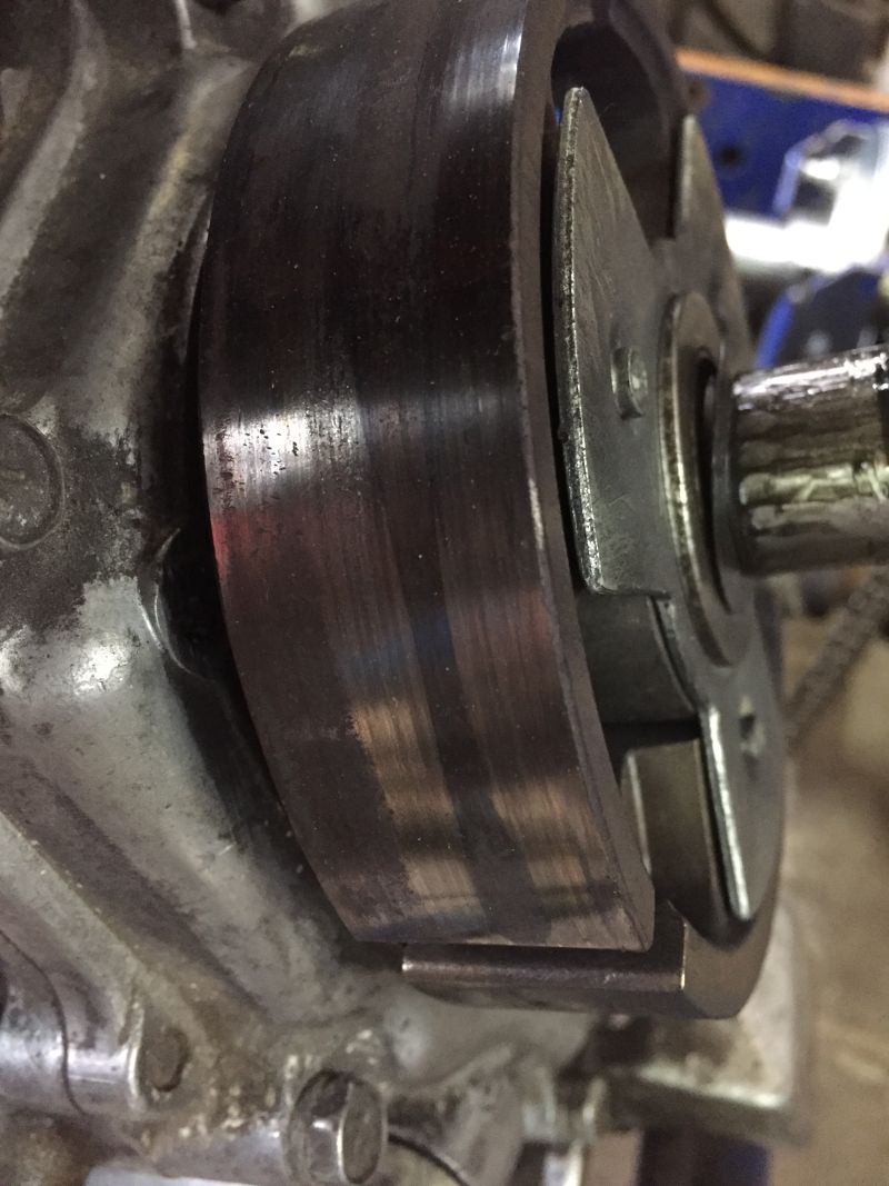

Bei meiner Fliehkraftkupplung ist mir aufgefallen das keine Beläge oder nicht mal Reste von Belägen, Kleber oder Befestigungspunkte etc. zu sehen sind...
Kann es eine Kupplung ohne Belag sein ?( ?( Aber Metall auf Metall...kann ich mir schwer vorstellen.
Aber so wirklich "Platz" habe ich gar nicht für Beläge...es sei denn es wären sehr sehr dünne. Die Kupplung ist im Außendurchmesser im ruhenden Zustand 116mm und die Kupplungsglocke / trommel hat innen 120mm.
Aber die Kupplung braucht ja auch bisschen Platz um sich zu öffnen.. ?(
Anbei ein paar Bilder. :guckstdu:
Vielen Dank
MFG Leon

ja das gibt es. Kupplung ohne Beläge.

[quote='Kartpauer1','index.php?page=Thread&postID=297888#post297888']Hallo,
Gruß[/quote]
Danke für die Info!
Aber ich glaube ich habe keine solche Kupplung die ohne Beläge richtig funktioniert.
Die Anlauffarben von einer paar minütigen Fahrzeit geben mir den Anschein...oder was meint ihr?

du schreibst in deinem anderen Tread das der Innen Durchmesser der Trommel 116mm beträgt. Wie groß ist denn der Außen Durchmesser der Backen?
Ansonsten kann es schon sein das die Backen diese blau Färbung haben da deine Übersetzung ja zu lang ist u. dadurch die Kupplung sehr stark gequält wird.

Das habe ich oben falsch beschrieben die Backen sind außen 112mm und die Trommel innen 116mm.
