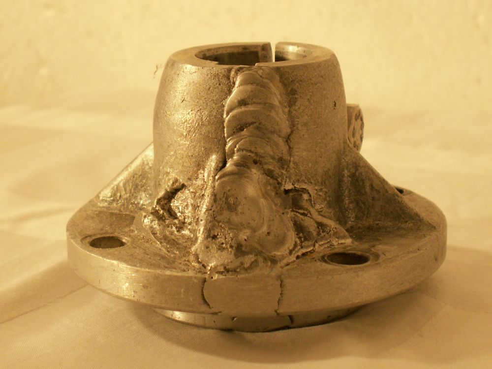

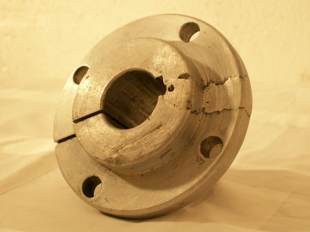

Moin Kollegen,ich bin's schon wieder!! (NERV) :tongue:
Hab hier noch einen Patienten,der mir Sorgen macht...
Bei einer Demo-Fahrt mit unserem 63'er Ihle ist die
Kettenblattaufnahme gebrochen... X(
Wir haben sie Alu-schweissen lassen,aber sie sieht nicht
besonders vertrauenerweckend aus,ne? ?(
Am liebsten würde ich so ein Teil nachbauen lassen.
Ob das geht?
Was meint Ihr?

kann doch jeder machen der ne drehmaschine hat
ist dann halt kein alu-guß von ´63 sondern besser
nicht original würde es rüberkommen wenn man es noch eloxieren würde

Also ich würde auch sagen, das so was jeder Dreher mit links macht (hab auch maschinenschlosser gelernt). Die Nut für die Feder von innen, kann man mit ein wenig Geschick locker feilen.

PS: Das "Geschweißte" sieht nicht wirklich vertrauenserweckend aus, also das würd ich nicht mehr einsetzen

Wenn du am Wochenende kommst, bring das Teil einfach mal mit, ich kenn hier ein par Leute, die ne Drehmaschine haben, dann nehmen wir Maße, und du kriegst das Teil fürn par Öro gemacht.
