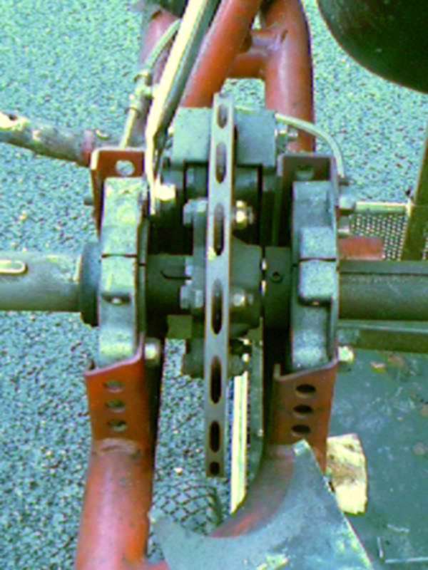

Bilder hab ich keine aber ne beschreibung
Also Lager Rechts wie normal auch
Aber Links ist ein Lager rechts von der Bremsscheibe zusätzlich zu dem ganz aussen

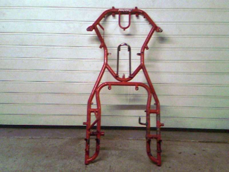

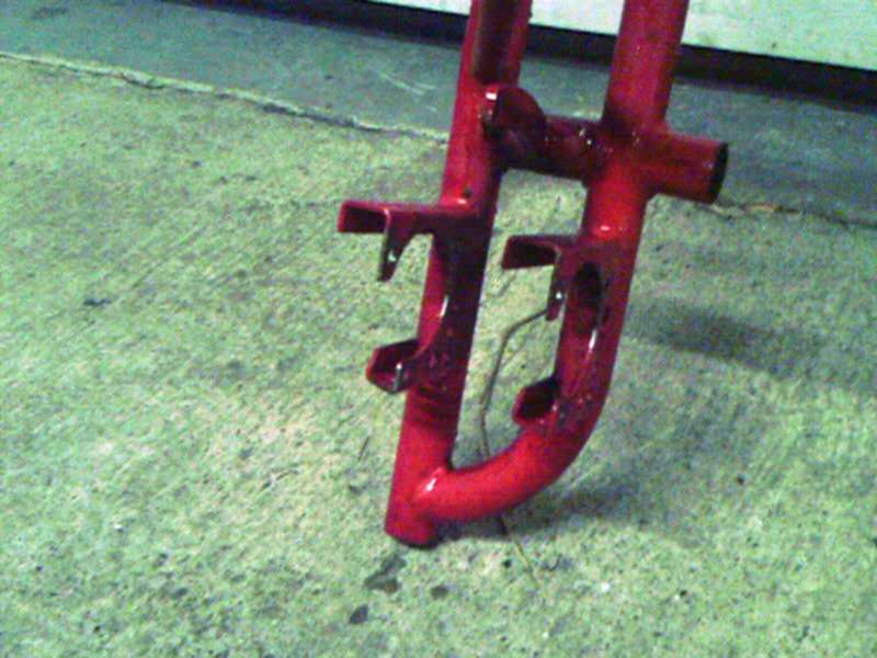

Hier die Bilder vom dem 4ten Lager
Nu hab ich mal bilder gemacht sind zwar nich die besten aber man kann es erkennen
Dann viel Spass
Dann viel Spass
