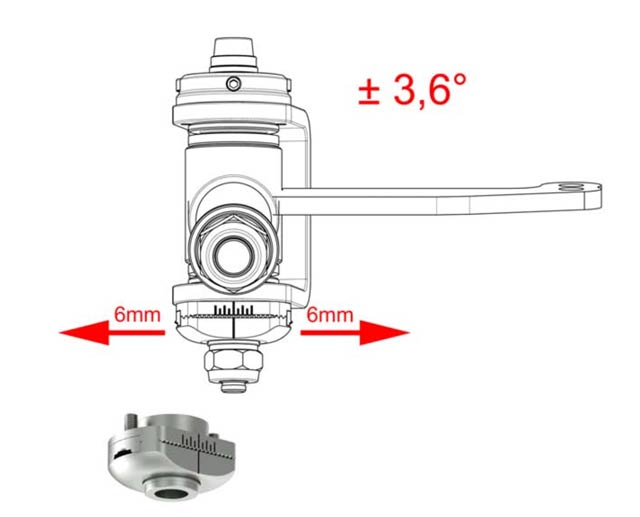

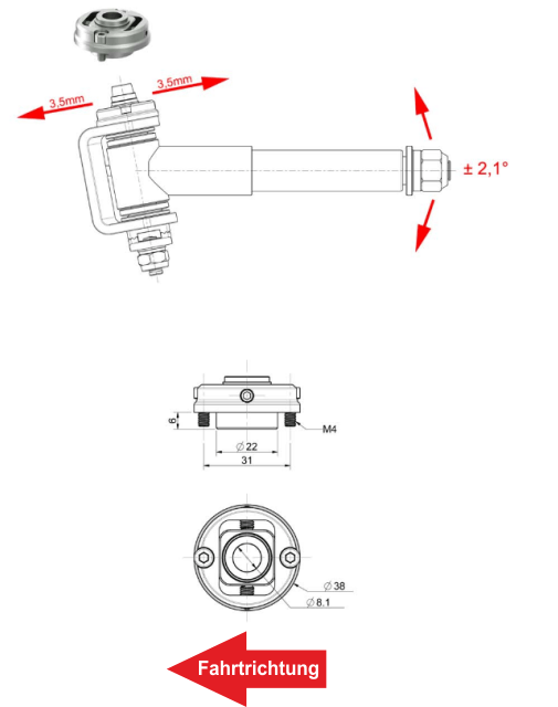

Die righettiridolfi Excenter sind ja ähnlich den Sniper Excenter . Werden halt nur getrennt Eingebaut Oben Unten . Oben für Sturz und unten für Nachlauf . Hatt denke ich den Vorteil das wenn man den Nachlauf verstellt
man nicht die Inbusschrauben für den Sturz lösen muss und sich dadurch was verstellt .
Siehe Bilder
http://www.righettiridolfi.com/de/cat/5 ... 4/excenter
Sehe ich das Richtig wenn man damit mehr Nachlauf einstellen will muss man sie in Fahrtrichtung nach vorne bewegen ? Oder habe ich da einen Denkfehler ?
Siehe Bilder

Hast Du , dein Nachlauf ist die Neigung nach hinten die dein vorderer Achsschenkel hat . Das ist positiver Nachlauf , wäre der Achsschenkel nach vorne geneigt wäre es negativer Nachlauf . Beim Kart fährt man mit positivem Nachlauf , wenn du also mehr davon willst musst du den Exzenter so einstellen das die natürliche Neigung nach hinten verstärkt wird .

Wenn du den unteren Exzenter nach vorne (=Fahrtrichtung) verschiebst bekommst du mehr (positiven) Nachlauf. Also ist deine Überlegung soweit richtig.

Aber pass auf, wenn ich die Zeichnung richtig interpretiere dann kann man die oberen Exzenter (K947S-08 bzw. K947S-10) nur im Sturz verstellen.
Ich finde die Lösung an sich sehr interessant, werde es mal ausprobieren und nächste Woche bestellen ... muss nur schauen ob ich es an mein Chassis aufbauen kann. Wahrscheinlich läuft es zum Schluss so hinaus wie es goomh gesagt hat, aber die Neugier nach technischen Neuheiten ist zu gross.

Ja oben kann man nur Sturz ändern .Finde die Lösung auch eigentlich besser wie bei den Sniper das getrennt zu machen . Hat den Vorteil das man den Nachlauf verstellen kann ohne das man die Schrauben für den Sturz lösen muss und sich da dann wieder was verstellt.
