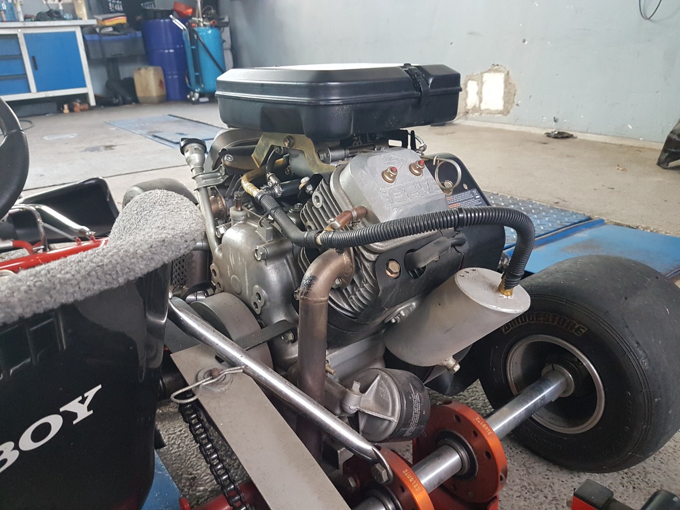

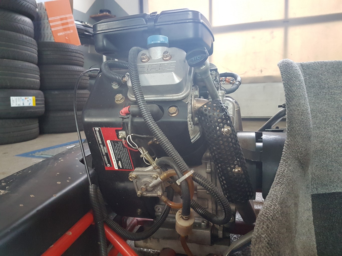

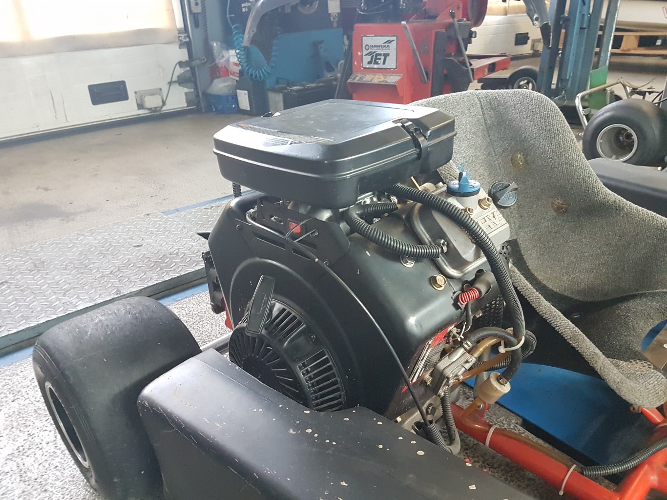

Mein Kart mit Stratton&Briggs V2 ca. 600ccm Motor läuft unrund erstens springt er erst nach 20fachen ziehen erst an und nimmt schlecht Gas an. Erst wenn ich Denn Choke komplett gebe , nimmt er Gas an jedoch im hohen drezahlbereich will er nicht richtig und nimm dann kein Gas mehr. Und wenn ich dann stehenbleibe , Muss ich erst Choke rausnehme bis er wieder Gas annimmt.. Gas darf man auch nur leicht geben , ansonsten nimmt er es nicht an . Ich hoffe ihr könnt mir folgen. Wäre super wenn ihr mit Tipps gibt dieses Problem zu beheben.

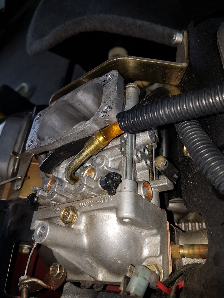

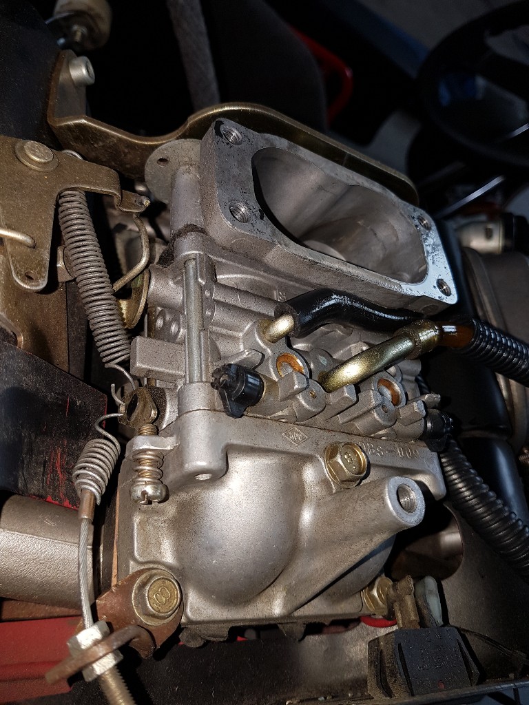

Hier nochmal 2 Bilder vom Vergaser... was groß einstellen kann man auf die schnelle bei dem Vergaser nicht oder ? Es sind ja 2 schwarze dreher zu sehen ..wozu sind die da ?

als erstes solltest du, da der Motor lange gestanden hat und der alte Kraftstoff noch drauf war, den Vergaser ausbauen und kplt. reinigen. Eventuell Kraftstoff erneuern da zu alt. Wenn er schlecht anspringt überprüfen ob das Benzin von dem Vergaser zum Tank zurückgelaufen ist, das machen die gern. Dann zieht man sich natürlich einen Wolf bis das Schwimmer Gehäuse wieder voll ist. Da sollte man durch blasen in den Tank Überlaufschlauch erst einmal die Vergaser voll machen, oder mit einer kleinen Dröhnung Startpilot nachhelfen. Bei den beiden schwarzen Einstellschrauben kannst Du die Kunststoffkappen abziehen u. dann bei laufendem Motor das Leerlaufgemisch einstellen.
Ich hoffe das ich Dir das hier einigermaßen erklären konnte.

Danke @Kartpauer1 Kraftstoff haben wir neues dazu gekippt .. Dein Tipp beim starten werde ich anwenden.
Achso also kann ich für jeden einzelnen Zylinder das Gemisch einstellen, Ok.
