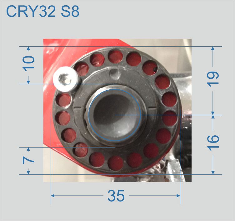

Ich habe das Birel CRY32 S8 Chassis von einem Racing Team übernommen, es hat oben und unten 1,5mm Excenter verbaut. Ich glaube aber dass unten 0,0mm oder 0,5mm hinein gehören, würde gerne mit dem Basis Setup anfangen welches Birel vorschlägt.
Kann leider den Sniper nicht drauf montieren weil ich den passenden Klauenschlüssel mit den Excentern gemeinsam bestellen werde um doppelte Versandkosten zu vermeiden.

Eigentlich werden Exzenter mit Gradzahlen angegeben. Wenn oben und unten die gleiche Gradzahl verbaut ist ermöglicht es dir den Achsschenkelbolzen parallel zur Neigung
der Faust zu stellen und somit den Grundnachlauf des Chassis (meist so 15 grd). Sind oben und unten unterschiedliche verbaut kannst du nur "viel" oder "wenig" Nachlauf, aber
nie neutral fahren ... es sein denn du verbaust an beiden Enden Nullexzenter (dann wirds aber mit der Sturzeinstellung schwierig

Das ergibt Sinn was du da schreibst, danke !
Also geben die Gradzahlen die Abweichung zur Standard-Geometrie an, richtig ?
Bedeutet dann für mich laut Birel Datenblatt dass ich für das Basis Setup oben 0,5 und unten 0,0 Grad, bei 0 Grad Sturz und mittleres Loch in der Lenkstange brauche.

Bei normalem Fahrergewicht würde ich das Chassis hinten tief lassen und auch die Breite von 140 cm nicht ändern. Vorn Chassis auf Mitte und die Exzenter möglichst auf neutral bzw. so nah wie möglich am Standart-Nachlauf des Chassis. Sturz so einstellen das bei "beladenem" Kart die Räder neutral stehen. Spur ebenso. Damit würde ich anfangen.

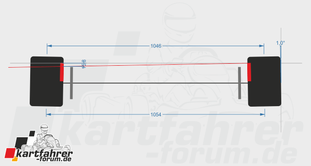

... da die Physik für alle Chassis gleich ist, schaut mal rein bei Praga:http://praga-racing.de/media/cms/downlo ... wnload.pdf
Da stehtz.B. drin, wie sich der Sturz in Abhängigkeit des Fahrergewichtes am Boden verändert, bzw. korrigiert werden sollte.

Die Korrekturwerte von über 1° sind aber enorm, das hätte ich nicht so erwartet. Wenn ich richtig gerechnet und gezeichnet habe entspricht 1° etwa 16mm am Sniper ?
Ich werde mir dafür Spurplatten aus 10mm Stahl anfertigen dann kann ich das Kart mit diesen auf den Boden stellen und direkt im beladenen Zustand messen.
