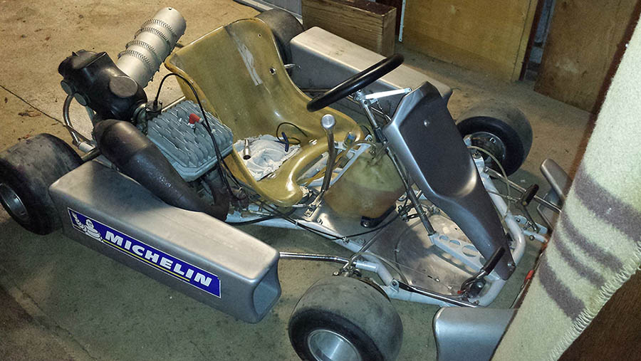

ich habe ein Kart mit einem TM K2 6Gang Schalter (dazu noch ein Bild im Anhang).
Das Kart ist wohl mal im Eurokart Cup gefahren, laut Vorbesitzer. Eurokart ist auch auf dem Motorgehäuse eingeschlagen.
Leider hatte ich vor kurzem einen Klemmer und müsste die Beschichtung am Zylinder neu machen lassen und einen neuen Kolben einbauen.
Ich finde allerdings keinen passenden Kolben. Das Maß beträgt 55.20mm. Laut Onlineshop aus Italien müsste es der K2 sein.
Nun Frage ich hier, ob es jemanden gibt, der sich mit diesem Motor auskennt?

Erstmal sehr vielen Dank für eure Antworten![quote='Schattenparker','index.php?page=Thread&postID=296039#post296039']
guckst du hier:
http://www.blukart.it/negozio/cat210.php?n=1 [/quote]Diese Seite habe ich auch schon gefunden. Mein Maß ist allerdings momentan 55.20mm. Ich weiß nicht in wie weit sich das beim Neubeschichten ändern wird. Dort sind nur noch Kolben im Maß 55.24mm und größer erhältlich.

OPder versuche mal Kontakt zu User Rabbitracer zu bekommen, der hat auch viel gebastelt mit historischem Alteisen. [/quote]Das habe ich auch schon gehört, allerdings bei den Crossern noch nicht groß fündig geworden. Aber sehr vielen Dank für die Namen!
Die Leute werde ich mal versuchen zu Kontaktieren, vielleicht kann mir jemand weiterhelfen.
Grüße Vico

Nach meinem Verständnis haben die den 55,20 nicht auf Lager, frag doch mal an.

Sich einen Kolben besorgen ist nicht der richtige Weg.
Der Beste Weg ist sich einen Motorenmann zu besorgen, der BEIDES erledigt.
Was nützt dir ein Kolben der Größe XYZ wenn der Beschichter mehr oder weniger drauf packt.
Was nützt die einr Beschichtung, wenn es keinen Kolben gibt?
Auftrag an Motortuner: Zylinder begutachten, ausmessen, der weiß dann ob der oval ist. Dann kann er nach einem Kolben suchen, der nach der Beschichtung auch passt.
uU muss leicht nachgehont werden.
Ggf. stellt sich dann heraus, das der Zylinder fertig ist, oder es keine Kolben gibt.
Dann ist es billiger, nichts zu machen.
