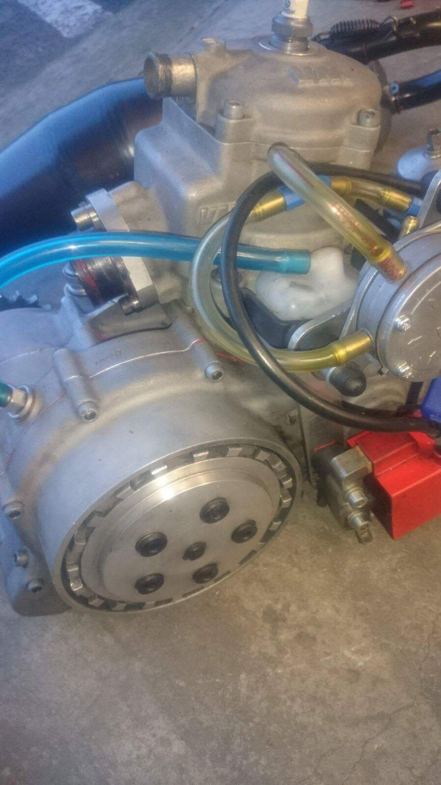

Und habe gleich mal eine Frage habe einen VM motor erworben
und leider kann mir niemand sagen was es für einer ist??
Desweiteren müsste die Zündung eingestellt werden weiß jemand zufällig wieviel vor OT die Zündung stehen muss?

Zündung ist eine normale analoge p3356 von Selettra

Die Frage ist auch eher wie weit vor OT die Zündung stehen muss?
Es ist eine Analoge Zündung von Selettra mit einem PVL Startor
Habe Toni bereits erreicht und sein Vater sagte mir es müsse 1,6 vor OT stehen

Der stator ist Selettra und der Rotor pvl :D

Ich dachte es mir schon fast...
Bei Membran gesteuerten TM Motoren stellt man auch 1,6 vor OT ein.
Nur beim Drehschieber stellt man soweit ich noch weiß 1,1mm vor OT ein...
