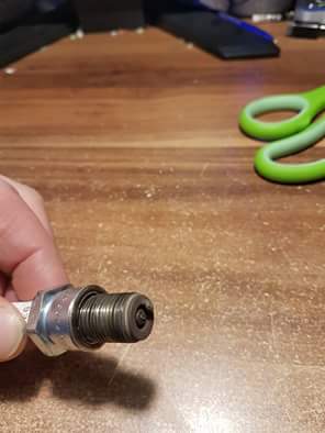

Weiss Jemand von was sowas kommt
Elektrode abgebrannt?? Zündzeitpunkt 1,5mm vor OT,kein Wasser im Vergaser
Ich habe sowas nie gesehen ,ist die 2 Kerze

Ich würde den Zündfunkengeber mal tauschen wenn möglich

Falscher Wärmewert!

Gut. Ich gehe jetzt mal davon aus, das er die richtige Kerze benutzt hat!

Ich kann leider das Bild nicht ganz so gut sehen, da etwas klein.
Ich vermute einmal:
Du hast vermutlich etwas hohe verbrennungs Temp.
Das wiederum kann verschiedene Ursachen haben.
-Etwas späte Zündung
-Etwas zu mager
-Falsche Kerze
-Motor generell zu heiss

Kerze 10 wärmewert
Zündung 1,5 mm vor OT
das passt soweit alles

Bosch hat da eine schöne Seite dazu die ich mal verlinke
Bosch Kerzenbilder
Es muss ja von einer zu hohen Temperatur kommen.
Vermute jetzt mal nicht das du mit Nitro oder NOx fährst ^^
Aber falsche Zusätze können auch Auswirkungen haben. Denke aber du fährst den Sprit wie immer
Vielleicht aber viel zu Mager?
Vielleicht nicht direkt wegen dem Vergaser sondern irgendwo Falschluft.
Habe auch schon gelesen das ein Defekter Krümmer damit zu tun haben kann.
Reicht bei dem Motor eine Zündkerze mit dem Wert 10?
Vielleicht will der Motor eine andere^^
Bosch Kerzenbilder

Von wann is die Kerze ende der Saison oder jetzt?
Aktuell würde ich ne 9 oder sogar schon ne 8 fahren.
Ansonsten wie gesagt Temp zu hoch Vergaser zu Mager was zu sitzen .....

Wie sieht der Kolben aus?
Wenn es zu heiß wird, sollte doch zuerst der Kolben schlapp machen.

Ich tippe darauf das die Zündspule eine Macke hat und zuviel Strom durch die Kerze jagt.
P.S. Das sagt ein Elektroniker!
Das die Masse-Elektrode wegbrennt ist doch schon was seltsam!
