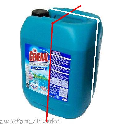

WD40 ist ein Universalmittel aber kein Konservierer.
Achse mit öligen Lappen einreiben.
Gemischreste habe ich als Waschbenzin genommen. Geht auch auf Verkleidung gut um Gummireste (Kampfspuren) zu lösen.
Anschließend mit WD40 nachbehandeln.
Die Industrie lebt von "Spezialprodukten".....biologische Kettenwäsche, dann Kurspülung, danach Festiger und wegen des Wetters noch 3-Wettertaft....
Habe leere Putzmittelkanister, zB 10ltr. halbiert, längs oder quer, breite oder schmale Tiefe Schale.
Kommt unter die Putzstelle......zum auffangen.....die Brühe paar Tage stehen lassen...bei Shell Advance Racing M
blieb dann ein rot-schwarzer Pudding zurück (Sprit verdunstet) den ich per Spachtel entnehmen konnte.
Entsorgung nachtürlich Schmiermittelabfalltonne meiner Werkstatt.
Der Rest wurde im Garten per Rasenmäher u.a. Maschinen verheizt.
Daher nie zu viel anmischen.
