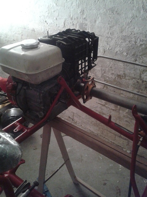

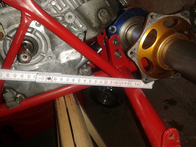

bitte um Meinungen ob der gx 390 auf mein Birel passt. Müsste ein 2002er Birel sein. R32.!? Schaut auch mal bitte beide Fotos an. Da
Der Motor auf dem Bild ist ein GX 160..als Beispiel. Auf die 5034 Achse würde dann ein 34T Ritzel geschaubt mit 14,5 cm Durchmesser.
Danke

du hast hinten ein schräges Rohr verbaut.
Das passt in der Regel nicht.
Zudem 34t sind deutlich zu wenig, bei einem gx390 bewegt man sich über 42 Zähne auf der Hinterachse.

Hast du mal geschaut ob es fürdeine Kettenblatt Aufnahme ein 34er Kettenblatt gibt ich denke nämlich das müsste kleiner sein als die Aufnahme ! Du müsstest also Schalter Ritzel fahren und die habe ich in der Größe auch noch nicht gesehen!
Ich denke das dass eher nicht passt!

Wenn ich sehe wie Weit die Welle In die Strebe hineinragt ist doch schon mal ganz klar der Falsche Motorbock Montiert der Motor muss weiter nach rechts denn selbst mit einer geänderten Sitzstrebe was paßt da für ein Sitz nachher drauf -1 xs oder der gleichen?
Die Kettenblattaufnahme ist für ein Ritzel 219 Kette der 428 ab 40 Zähne
Das was da drauf soll gehören diese Kettenblätterdarauf.

Sorry aber ich glaube du liest nicht richtig.
Ich schrieb das der motor auf dem bild ein platzhalter nur darstellt...damit besser vorzustellen ist
.klar ist die motoraufnahme anders herum..weiss ich
Ein gx 390 steht weiter aussen. Das ritzel hat 34 zaehne 428 er kette und ist teilbar.es benötigt keine aufnahme. Das ritzel fuer vorne gibts ab 10 zahne....

Wenn du mal meinem Hyperlink folgen würdest hättest du gesehen das ich dir die gleichen Ritzel gezeigt habe.
Zum verdeutlichen kannst du einen guten 270 montieren aber keine gx 160 oder 200.
Das ist wie ein Lkw von dpd der Pakete bringt oder nen 40 to von rewe.
Gefühlt ist der gx 390 doppelt so groß wie ein 160.
