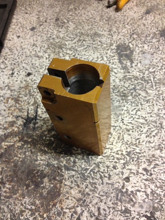

um die Bremse von meinem gebrauchten Haase Kart, vermutlich aus Mitte-Ende der 90er Jahre, steht es gar nicht gut. Der Hauptbremszylinder ist stark verschlissen und auch die Bremszange hat schon bessere Tage gesehen. Ich würde euch bitten mir bei der Identifizierung der Bremsanlage zu helfen.
Falls der verbaute Hbz nicht dem zeitgenössischen Original entspricht, würde ich diesen gerne gegen ein äußerst günstiges Modell von Righetti Ridolfi ersetzen, anstatt das verbaute Modell auf das nächste Übermaß zu spindeln. Welchen Kolbendurchmesser verwenden diese Hbz? Ebenfalls 22,2mm, also 7/8 Zoll?
Diesen hier habe ich im Auge:
http://www.righettiridolfi.com/de/cat/5 ... ing-2pn100
Was wurde von Haase ab Werk verbaut?
Die Bremszange ist laut bisheriger Recherche ein Originalteil und wird daher überarbeitet und nicht ersetzt.

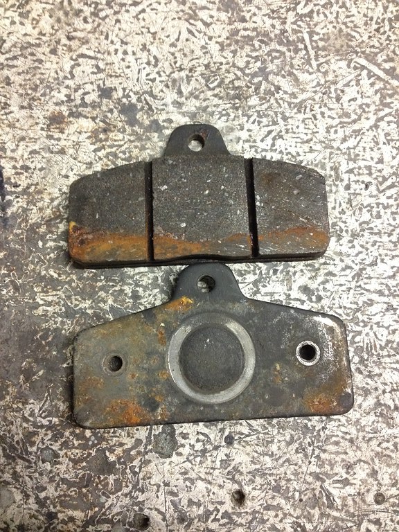

Das Chassis sieht aber mehr nach Tony aus. Haase waren m.E. Violett.
Was nützt die Zange, wennst keine Klötze mehr bekommst? Schon danach geguckt ?
Der RR HBZ sollte gehen.
Die Scheibe hat auch Zahnausfall! ;(

Hi Peter, richtig, das Chassis wurde wohl damals wohl von Tony Kart gebaut. Dennoch steht Haase CIK002 auf der Querstrebe hinter dem Sitz, welcher übrigens auch von Haase ist. Eine Anfrage an Haase bzgl. weiterer Informationen habe ich bereits gestellt. Mich wundert zudem der ganz offensichtliche Erstlack im schicken grün.
Die aktuellen Beläge werden plan gefräst und haben dann noch ca. 6mm Belagstärke. Das reicht für den Anfang vollkommen aus. Ich fahre schließlich auf keinen Rennveranstaltungen, sondern vergnüge mich privat auf diversen Outdoorstrecken mit ein paar anderen Verrückten aus dem Freundeskreis. ^^
Auf den mm identische Beläge habe ich noch nicht gefunden, aber diese hier sind mit minimalen Anpassungen an der Sicherungsbohrung (1,5mm zu hoch) fahrbar:
https://www.keep-racing.de/bremsen/brem ... 5/a-15074/
Diese hier könnten von der Form exakt passen, aber ich finde dazu keine Maße:
https://www.keep-racing.de/bremsbelag-h ... mm/a-9148/
Dass der RR HBZ "geht" ist schon klar, nur sollte der Kolbendurchmesser zum Bremssattel passen. Gute Modulation ist mir wichtig.
Laut Moto Schütte sind 24mm Kolben, bzw. vermutlich 15/16 Zoll (23,8mm) verbaut. Das entspricht dem Maß, auf welches ich den aktuellen HBZ spindeln müsste (einhergehend mit der Anfertigung eines neuen Kolbens), um eine saubere Abdichtung zu gewährleisten. Es bleibt nur die Frage, ob das der damalig verbaute, originale HBZ ist oder bereits ein Zubehörteil. Auf den Bildern der Karts aus den Jahren ~1994 ist stets ein HBZ mit zwei separaten Kammern und Leitungen zu sehen, wodurch eine gewisse Ausfallsicherheit gewährleistet ist.
Die Bremsscheibe hat bessere Tage gesehen, ist aber vollkommen unkritisch. Solche Beschädigungen sehen schnell dramatischer aus als sie es sind.
Gruß,
Phil
