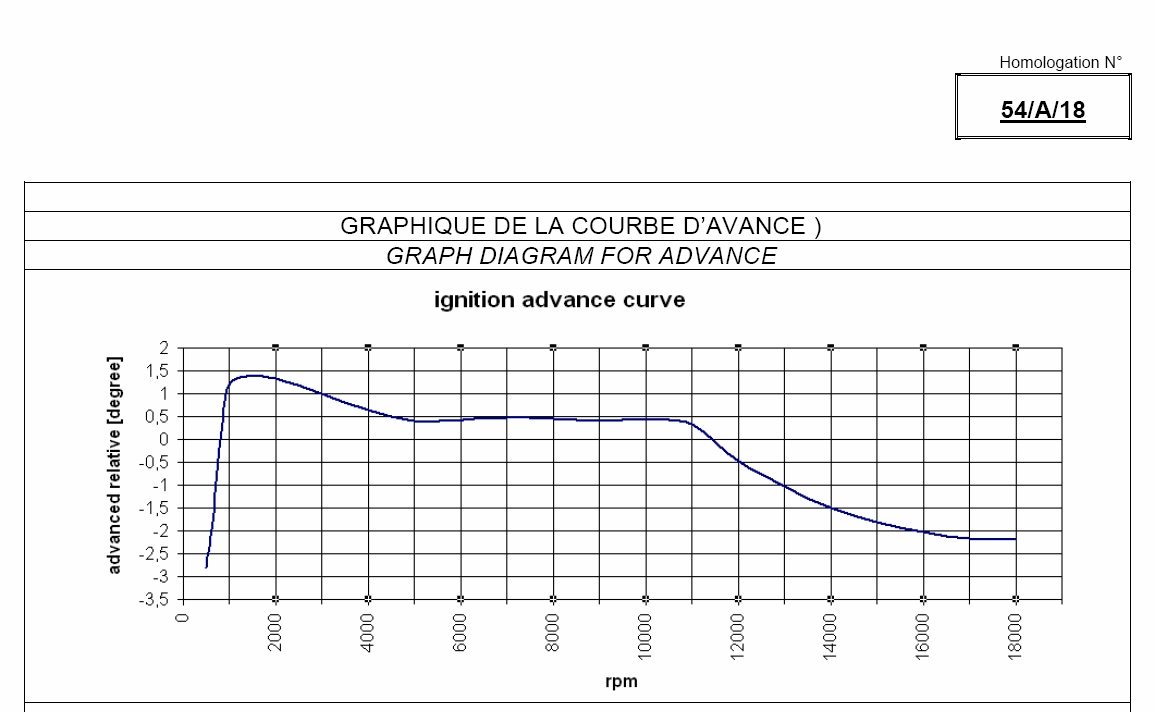

Servus miteinander,
beigefügt die Zündverstellkurve der PVL-Zündung aus dem Homologationsblatt.
Bei welcher Drehzahl blitzt Ihr z.B. die 1,5mm ZZP ab? - das wären 17° Vorzündung.
Gruss
Gruss

TM K9B Markierung am Stator
Hallo Sepp,
in diesem Bereich sind 0,5° ca.0,1mm, also net sehr viel.
Der Unterschied, ob man bei gut 1000 1/min blitzt oder bei 5000 1/min ist ca. 1°, also in etwa 0,2mm.
Wir hatten beim 10B eine Abweichung in ähnlicher Größenordnung wie bei Deinem Bild, das waren dann ca. 0,6mm.
Folglich scheint die Toleranz von PVL tatsächlich etwas größer zu sein, als die sehr optimistischen 0,5°...
Gruss,
Peter
Gruss,
Peter
