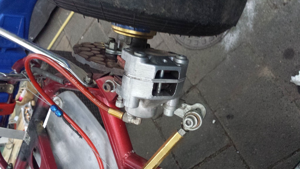

Hallo liebe Forums Mietglieder,
hoffe mir kann hier jemand mit dem Kart helfen.
die bremse vorne leckt und ich weiß nicht wleche Marke das ist, werde Sie Heute ausseinander nehmen und gucken was sich machen lässt aber wahrscheinlich werde ich einen neuen Dichtungssatz benötigen, aber welchen?
vielleicht kann mir ja jemand was dazu sagen, eventuell auch neues Bremssattel für vorne.
Das kart hab ich vor kurzen günstig so erworben, in schlechtem Zustand.
Hab jetzt viel gemacht, jetzt hängts nurnoch an den Bremsen, wollte diese entlüften und gesehen das Sie ordentlich undicht ist.
Denke das es ein CRG Chassi ist.
Gruß Michi

Rahmen könnte n crg sein ,steht eigentlich hinten auf dem schrägen Rahmenrohr
Bremsättel sind was älteres...ist das das ding aus dem Raum Darmstadt
ich kenne noch jemand aus Schaafheim der viele Kartteile hat
könnten uns ja auch mal treffen ,wohne auch nicht weit weg davon ....Raum A burg
rest per PN

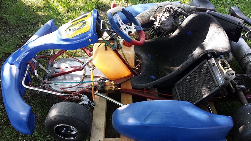

Es ist ein Birel Freeline.
Mittlerweile komplett zerlegt und wieder zusammen gebaut.
Läuft meiner meinung zu fett aber es ist eine 165er HD in einen Dellorto VHSB 38 verbaut
Wenn er warm ist säuft er ab bei 3/4 last.
Mleity78
Beiträge: 828
Wohnort: Werne
Kart Bremse Hilfe
Beitrag von Mleity78 »
Und der Rest der Düsen vor allem was für ein Motor?
