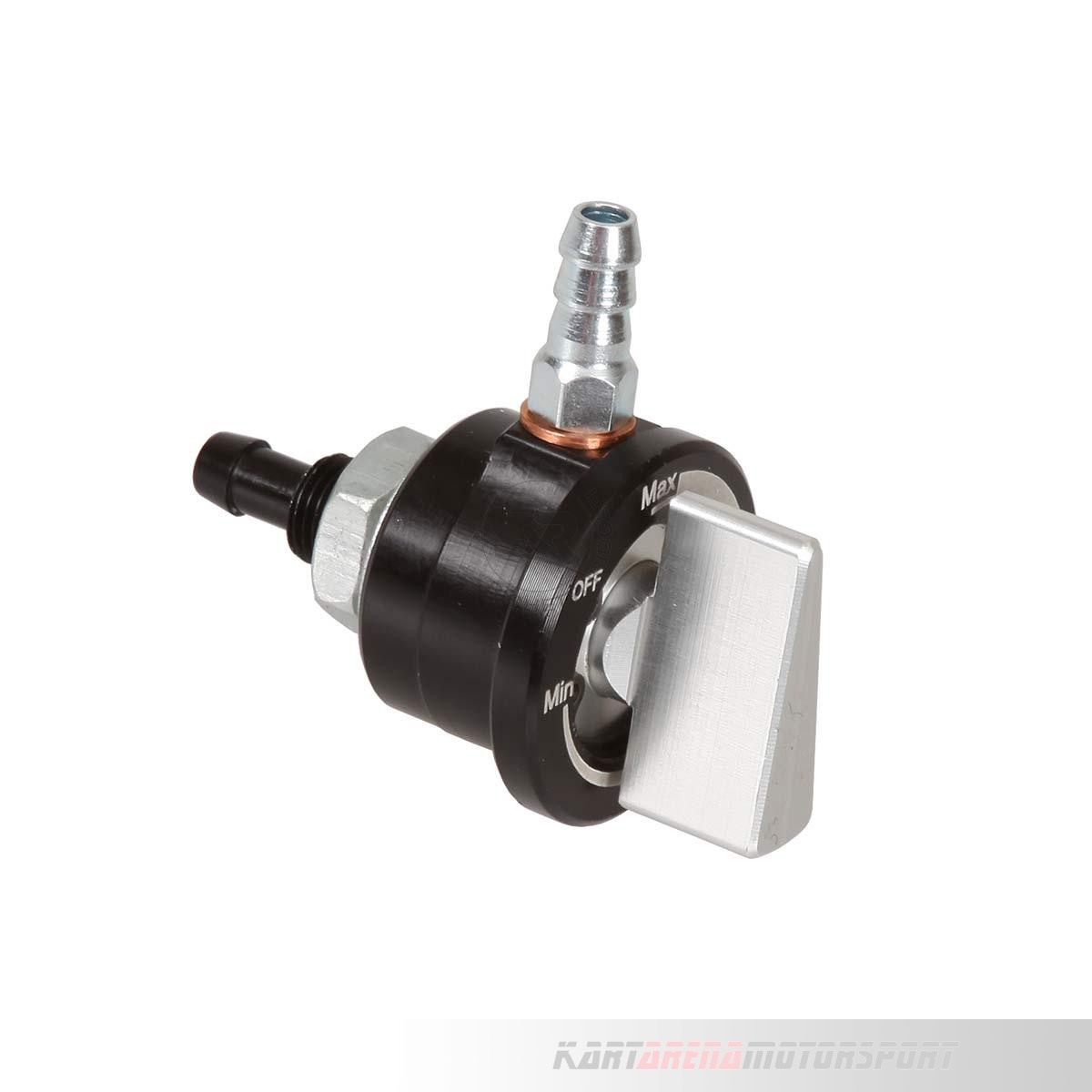

ich habe mir interessehalber ein Benzinrückführventil gekauft. Leider habe ich keinerlei Erfahrung mit dem Ding.
Kann mir jemand sagen, ob man grundsätzlich was falsch machen kann? Welche Auswirkungen hat das Drehen in Richtung Max oder Min?

Ich habe bei der KTWB mal für ein Team geschraubt (KZ-Klasse) und die nutzten das in erster Linie für die Drehzahleinstellung. Je nach Einstellung konnte man so die Drehzahl nach oben oder unten treiben. Ca. 300 Umdrehungen.

So sieht das Ding aus.

Hey, Frag doch den Mario, bei dem hast du ja geschraubt! Mario gibt hier aber keine Tipps raus, so lange du nicht bei RYO Racing fährst oder bei ihm Material kaufst.
Du kannst über den Regler den Benzinrückfluss steuern, sprich fetter oder magerer gehen!(ganz oberflächlich gesagt)
Ein anderes Vergasersetup ist dann aber auch zu empfehlen!
Es gibt nur wenige, die das Ding wirklich verstehen bzw. nutzen können!
In der DSKM/EM/WM verwenden es manche Fahrer, im Hobbybereich totaler Schwachsinn!

Danke für die Antwort, Alex. Ich werde es zumindest mal auf dem Bock testen.
