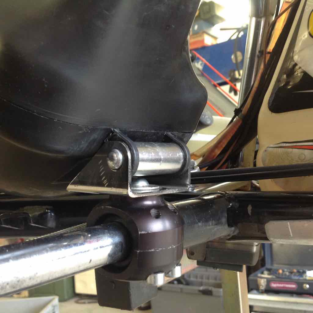

Hallo, wie befestigt ihr den neuen Luftfilter ( Ansauggeräuschdämpfer ) RR Active von Righetti ?(
Wenn der Luftfilter nicht richtig fest ist oder nicht in der gleichen Neigung zum Vergaser befestig wird, rutscht schnell der Gummi aus dem Gehäuse
und der Vergaser saugt Schmutz an.
Bei meinem CRG RR und KZ10 C liegt der Filter auf der Rahmenstrebe für den Seitenkasten auf, wenn ich den Winkel vom Vergaser einhalten möchte.
Ich habe jetzt mal einen Halter von einer Wasserpumpe genommen und das Halteblech vom Luftfilter abgeändert, damit ich das Teil überhaupt mal befestigt bekomme.
Ist zwar nicht optimal aber mir ist auf die schnelle nichts besseres eingefallen.
Ihr könnt gerne mal ein Bild von euerer Befestigung zeigen
