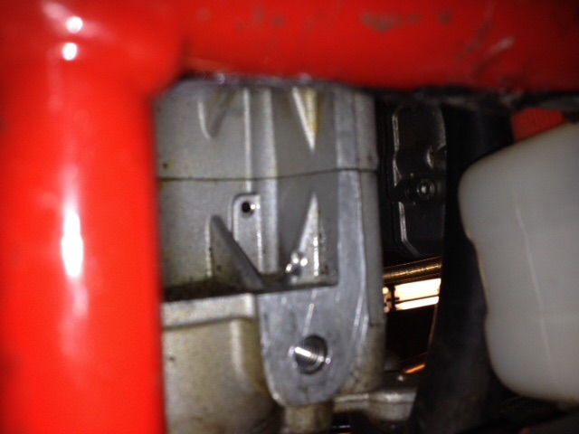

Unterseitig (Motor Richtung Vergaser) ist ein kleines Loch 1-2mm Durchmesser.
Für was ist das da?
Kann man das auch verschließen?

Hier mal ein Bild

Ich glaube das war so ein kontrolloch für den wasserpumpen simmerring. Wenn der undicht ist kommt da wasser raus

Ah ok danke
Ich dachte es hätte was mit dem Kurbelgehäuse entlüftung zu tun, aber der entlüftungsschlauch ist ja oben angeschlossen

So Problem behoben.
Interne Wasserpumpe rausgeschmissen und externe angeschlossen.
Alle Probleme beseitigt.
Und war garnicht so problematisch wie oft behauptet.
Ausgleichwelle ist drinn geblieben.
