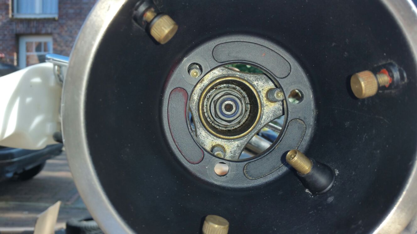

Moin zusammen,
hab von meinen Kollegen Felgen bekommen die ich heute gerne montieren wollte, nur leider ist meine abstand der stehtbolzen zu klein (siehe bild).
Ich wollte mir daher neue Radsterne bestellen, nur leider weiß ich nicht genau was ich benötige. Vielleicht hat jemand eine idee.
Mein Radstern vorne hat ein 17 mm Lager und ist 95mm lang. Dies konnte ich in diversen Onlineshops auch finden, leider wird nichts von unterschiedlichen Stehbolzen erwähnt.
Die Felgen haben soweit die selbe Größe wie die ersatzfelgen nur mit einer andren Aufnahmen größe.
Wäre euch dankbar für tipps oder vorschläge.
Lieben Gruß
Lieben Gruß
- IMG-20160505-WA0005.jpg (106.87 KiB) 3664 mal betrachtet
Radstern für Felgen vorne zu klein
Du hast hier die crg felgen und die haben einen 68er lochkreis. Deine radsterne sind nicht von crg und haben einen 58er lochkreis. Du brauchst entweder crg radsterne oder nicht crg felgen. Crg jnd alle dort gebauten marken wie maranello zanardi etc haben 68er lochkreis aber nur an der vorderachse. Hinterachse ist immer 58

Danke für die schnelle antwort:))
Bin noch Neuling und muss noch eine menge lernen *lach
Wo bekommt man diese Radsterne am günstigsten?
Hi, ich würde es umgelehrt machen! Kauf dir lieber normale Felgen!
Ich würde da auch nichts ändern. Besorg dir die passenden Felgen.
Gibt's überall!
Abend,
Okay ich denke mal drüber nach, kann die Felgen für 40 Euro bekommen und finde die sehen cool aus.
ja aber für 17mm wirst du nur die originalen Radsterne von CRG bekommen. Entweder kaufst du sie neu, kostenpunkt 120 € oder du wartest ob es sie irgendwo gebraucht gibt. was aber dauern könnte und du solange nicht fahren kannst.
Hmm, cool aussehen ist die eine Sache, macht aber nicht schnell.
Schnell sein ist in meinen Augen aber das worauf es beim Kart ankommt.
Ist aber Ansichtssache, ich hab jetzt schon öfter gesehen das es manchen Leuten eher auf cool wie auf schnell ankommt.
Das soll aber kein Angriff dir gegenüber sein, es gibt auch durchaus cool und schnell und das unterstelle ich dir jetzt einfach.
Ich habe noch CRG Radsterne hier, wenn du mir genau sagst was du brauchst kann ich mal schauen ob ich noch was hier habe.

Danke für das angebot mit den Radstern.
Die Felgen wurde ich nur für Training oder Spaß für die Bahn nehmen da ich vorgestriebene Reifen für rennen nehmen muss, da hab ich dann Standard Felgen.
Mich würde aber gerne interessieren, wieso wie in vielen Beiträgen die Felgen so schlecht gemacht werden? Geht es hier nur um den Radsternen?
