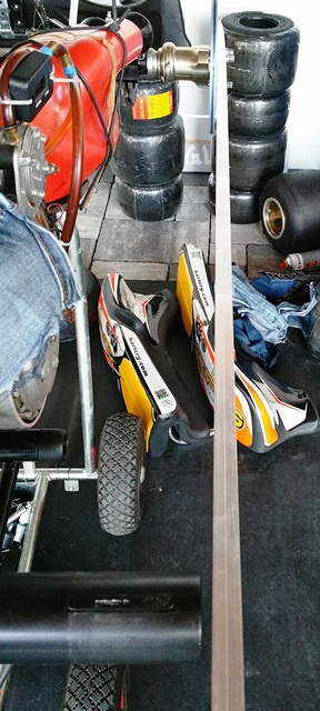

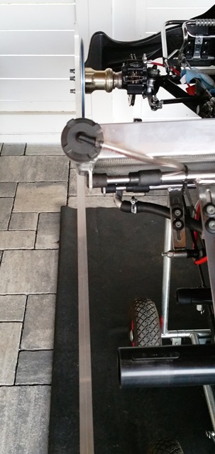

habe mal das Kart von meinem Kumpel vermessen.
Ich habe Spureinstellscheiben auf der Hinterachse und vorne montiert. Dann eine gerade Richtlatte an die Platten paralell anliegend gelegt. Die Spur links neutral eingestellt bis die Latte an der Spureinstellscheibe plan anlag. Das gleiche rechts.
Jetzt habe ich einen Abstand an der rechten Seite zur Hinterachse ca. 2 cm. An der linken Seite einen Abstand von 5 cm!!.
Die Achse hinten links war zuvor um 5 mm krumm und wurde getauscht vor dem vermessen.
Heißt das jetzt, dass Chassis um die Längsachse deformiert ist?
Siehe auch Bilder
Danke für Infos
Tarn
Siehe auch Bilder
Danke für Infos
Tarn

Also wenn ich das Schritt für Schritt durchgehe was du gemacht hast:
1. Spureinstellscheiben hinten und vorne montiert (auf den Photos sind hinten jedoch keine drauf)
2. Latte an der linken Seite angelegt und Lenkrad so ausgerichtet und die Hinterachse auf der linken Seite so weit rein- bzw rausgedrückt, dass die Latte sowohl vorne wie auch hinten satt an den Spureinstellscheiben anliegt
3. Spureinstellscheiben rechts montiert und Spur bei fixiertem Lenkrad an der Vorderachse so eingestellt, dass die Latte vorne satt an der Spurseinstellscheibe anliegt
4. Spureinstellscheiben hinten runter und mit der Latte wie auf den Fotos zu sehen Abstand Latte-Hinterachse links und rechts gemessen und Asymmetrie festgestellt
Falls es sich wirklich so zugetragen hat, dann erkenne ich einen Fehler.
Diese Methode funktioniert nur, wenn die Spurbreiten mit Spureinstellscheiben vorne und hinten gleich sind - sind sie aber in der Regel nicht. Besonders die vordere Spurbreite wird zu Abstimmungszwecken gerne verändert.
Anscheinend ist bei dem Kart die Spurbreite mit den Scheiben vorne größer als hinten, sodass du die Hinterachse zu weit rechts positioniert hast, um die Richtlatte sowohl links vorne wie auch links hinten satt zum Anliegen bringen zu können.
Behebung: vordere Spurbreite mit Spureinstellscheiben jener der hinteren mit Spureinstellscheiben angleichen und die ovn dir beschriebene Prozedur wiederholen, dann sollte es klappen.
lg,
Muzmuz
Was mir zusätzlich auffällt:
wenn ich mir die beiden Bilder vergleichend ansehe, dann fallen mir unterschiedliche Abstände zwischen den Spureinstellscheiben vorne und den Rändern des Frontkastens auf. Falls das nicht nur ein perspektivischer Effekt ist, dann ist entweder die Vorderachse insgesamt asymmetrisch oder aber (wahrscheinlicher) die Radsterne vorne sind
unterschiedlich tief auf die Naben gesteckt. Prüfe doch einmal, ob vorne beide Radsterne jeweils bis zu gleichen Rille gehen.

bin auch der Ansicht, dass dein Aufbau so nicht wirklich geht bzw. sehr empfindlich ist.
Ich würde so vorgehen:
- Hinterachse prüfen ob wirklich in der Mitte. Messe den Abstand Lager>Achsenende auf beiden Seiten. Dieser muss gleich sein
- Fixiere dein Lenkrad, so dass es gerade steht
- Nun stell deine Spur vorne gerade (also Spur 0) via Spurstangen. Lenkrad nicht mehr verdrehen.
- Nun messe den Abstand deiner Achsschenkelenden vorne zur Hinterachse. Dieser muss auf beiden Seiten gleich sein. Verwende ein genaues Massband oder ähnliches.
- jetzt kannst du auch nochmal deine Latte vorne anlegen. Bei 100% gerader Spur muss der Abstand der Latte an der Hinterachse auch der selbe sein
Wenn die vorletzte Messung nicht passt, dann hast du wahrscheinlich tatsächlich noch eine Rahmenproblem.
Bei der letzten Messung mit Latte ist es so, das nur minimale Spurabweichung vorne, hinten aufgrund des Hebels große Unterschiede ergeben. Das meinte ich mit empfindlich.
Thomas

Also die Hinterachse ist genau mittig auf jeder Seite 20 cm
Die rasternde sind auch auf jeder Seite gleich
Spur genau null
Ich habe einen Unterschied wenn die Messlatte an den Sparschweinen Plan aufliegt von rechts nach links von Ca. 3 cm
Nutze das Kart mit einem Kumpel zusammen. Der hatte einen Einschlag am Hang. Die Hinterachse war danach links um 5 mm krumm
Achse erneuert und dann beim fahren in der Kurve schlagartiger grippverlust wie als wenn man auf Öl kommt.
Das war vorher nicht
Und die Lenkung stand nach links obwohl die Spur vorne stimmte
Deswegen habe ich dann die Messung vorgenommen. Schaue heute Mittag nochmal auf gerader Fläche mit dem Rad heben
Gruß tarn

Also habe jetzt mit den Spurplatten von der Hinterachse aus gemessen. Ist um 6 mm nach rechts verschoben das Heck.
Von den Achsschenkelbolzen zur Achse gemessen sind es links 7 mm mehr wie rechts
Macht das soviel aus?
Muss ja dann in der Tailie verzogen sein. Chassisi ist aus dem letzten Jahr und wurde zuvor nur viermal gefahren (Neukauf)
