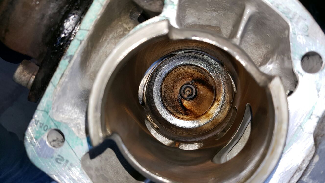

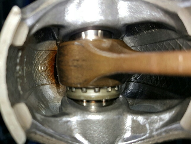

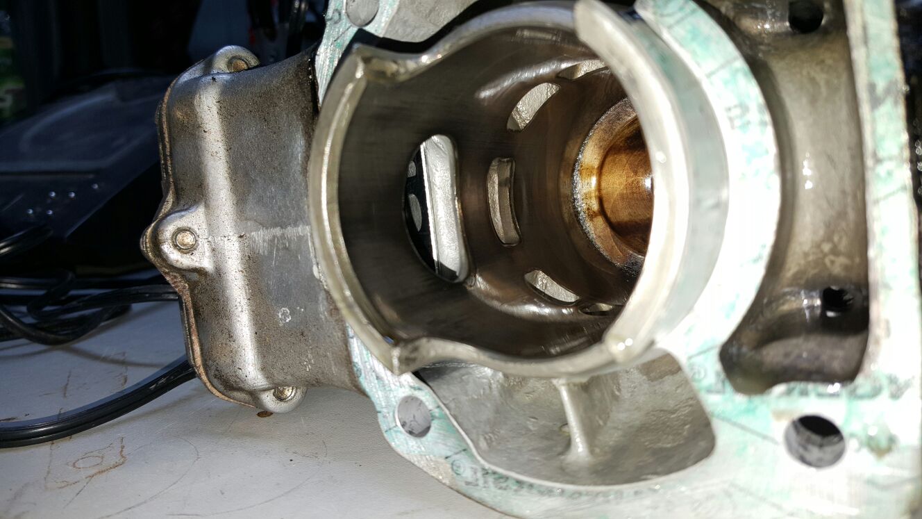

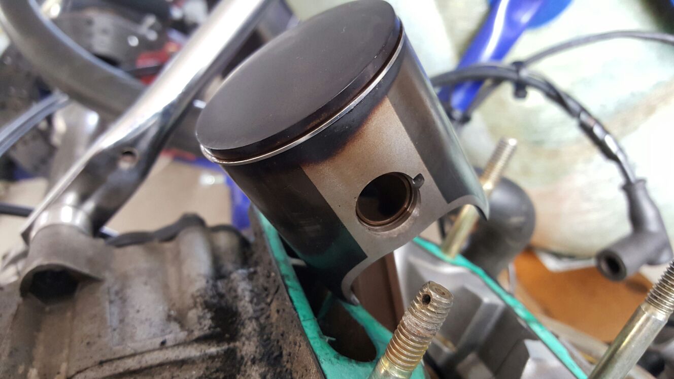

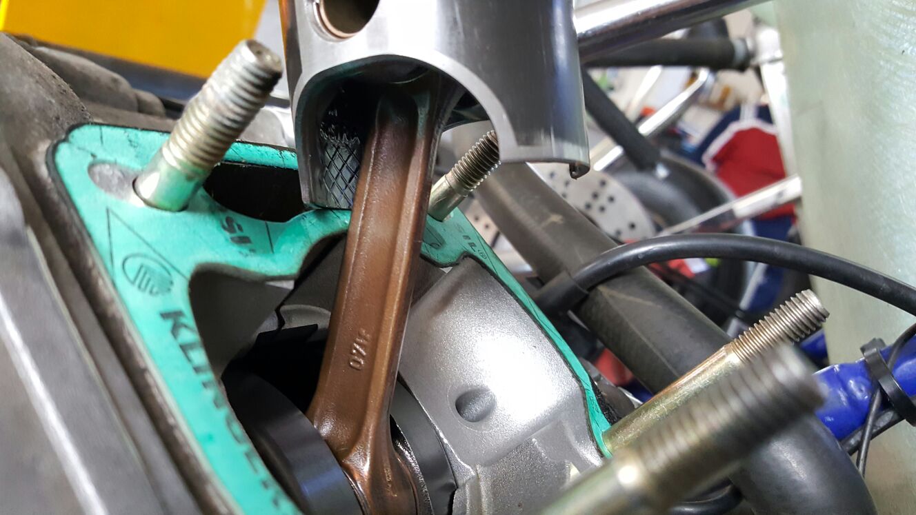

Hallo liebe Kartsportfreunde, ich brauche mal eure Meinung, da ich erst Zeit letztes Jahr mein neues Hobby ausübe. Ich habe einen Rotax DD2 der nun ca. 25-30 Std gelaufen ist. Der Vorbesitzer konnte mir die genaue Betriebsstunden nicht nennen. Von daher dachte ich,
bevor ich eine 2.Saison fahre gucke ich mal nach dem Kolben und Zylinder. Daher die Bitte an die erfahrenen Kollegen hier, was rät ihr mir.
Ich muss dazu sagen, dass die Leistung des Motors vergleichbar ist mit dem eines 7Std alten Motors, den ich auch selbst gefahren bin.
- nichts machen. Eine Saison noch fahren. Ca. 10 Std
- nur Kolbenring
- neuer Kolben
- neuer Kolben und Zylinder
Es ist ein AB Zylinder verbaut.
Freue mich über eure Beiträge.
- nur Kolbenring
- neuer Kolben

also kolben auf jeden fall tauschen. kannst du vllt den brennraumdeckel abmachen und fotos von dem machen? ich glaube der ring sieht aus wie ne kraterlandschaft. sind folgen von fehlzündungen. ist aber beim dd2 normal. und setze die kompression auf ca. 1,3-1,4 mm.

Kolben dringend tauschen, der ist hinter den Kolbenring zurückgebrannt, das bedeutet Kompressionsverlust..

Sehr gut. Jetzt bin schon mal schlauer. Danke.
@Atom1kk Fotos werde ich spätestens morgen nachliefern. Wie setzte ich denn die Kompression auf deine oben genannten Werte?

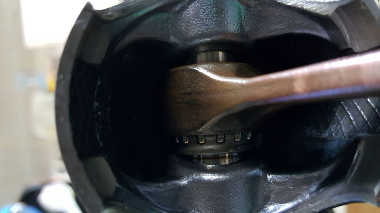

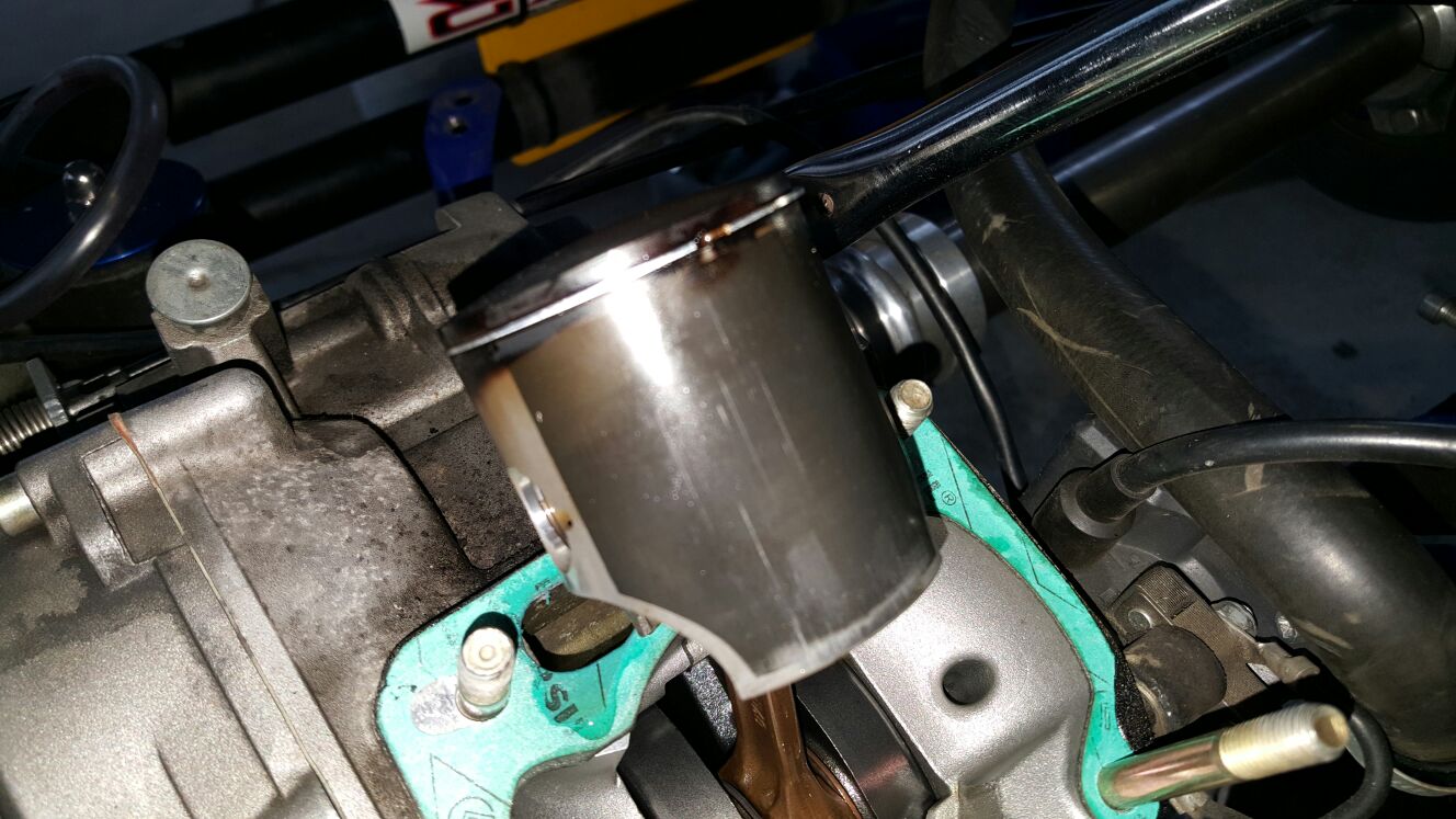

Super. Danke Leute. Kompression werde ich definitiv so einstellen.
So hab heute mal weitere Bilder gemacht. Kolben muss definitiv neu. Zylinder schaut meiner Meinung nach gut aus.
Also wie gesagt ixh fahre einen AB Zylinder. Lazt Rotax Tabelle benötige ich dazu einen Kolben mit 53,98. Ist das soweit richtig, denn auf dem letzten Bild erkenne ich in dem Kolben ein B eingestanzt

und auf jeden fall den brennraumdeckel sowie kolbenbolzen mitwechseln, der hatte schon paar detonationen hinter sich und der bolzen hat schon paar spuren die man jetzt sehen kann
