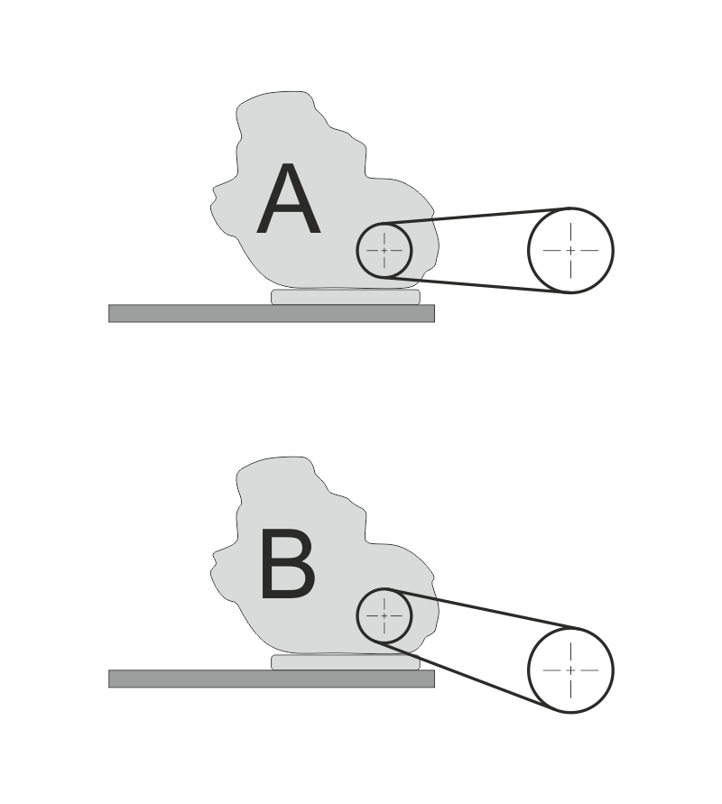

Ich bastel an einer Prüfvorrichtung für Kart-Motoren (vorallem für KZ Motoren) und die Frage bezieht sich allein auf negative Eigenschaften die sich bei solch einer Anlage aus Montagebeispiel B ergeben könnten.
Könnte es negativen Einfluss geben weil der Mittelpunkt der Getriebeachse nicht in selber Höhe mit dem Mittelpunkt der Prüfachse liegt ?

Rein physikalisch sollte dies keinen Unterschied machen.
Um die reine Motorleistung ermitteln zu können, musst Du aber auch in der Lage sein, sie Schleppleistung zu messen.

Danke für deine Meinung, ich habe zwischenzeitlich von diversen Kettenherstellern einheitlich gelesen das man bis ca. 60° Neigung keine zusätzlichen Spanner oder Führungen benötigt.
