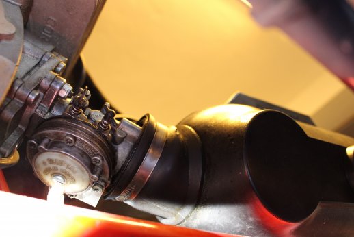

Der Vergaser zieht Sprit und die Zündkerze funkt auch. Meiner Meinung nach ist am Motor alles in Ordnung und ich muss lediglich die richtige Einstellung für den Vergaser finden, wobei ich nicht weiß wofür die einzelnen Schrauben zuständig sind (Schraube für die Drosselklappe ist klar, aber die 2 anderen nicht; s.Bild)

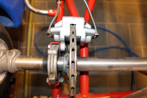

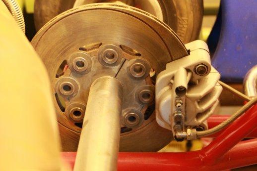

Problem habe ich jetzt beim Bremssystem. Sie ist hydraulisch und bremmst nicht. Ist die Bremse nachstellbar?(s.Bild) Sind die Beläge runter oder die Scheibe?

die Vergaserinfos findet man auch über die Suche, aber ich bin mal so frei.
Die Low Schraube ist die, die zum Motor zeigt, High die vom Motor weg.
Low regelt den unteren Drehzahl Bereich, High den Oberen.
Nun zur Bremse:
Hast du drie Bremse mal entlüftet?

Die Bremsscheibe und die Beläge schauen noch gut aus auf den Bildern. Bremsflüssigkeit wechseln und die Bremse sollte wieder ihren Dienst tun. Mit entlüften wäre es sicher auch getan, aber wenn das Teil schon 2 Jahre stand. Beim PKW sollte die Bremsflüssigkeit auch alle 2-4 Jahre gewechselt werden.

Was auf den Bildern leider nicht erkennbar ist, ist das die Bremsbeläge auf jeder Seite zur Scheibe ca. 1,5mm Platz haben. Beim Betätigen der Bremse berühren die Beläge die Bremsscheibe nur ganz leicht bzw. fast gar nicht. Ist der Abstand okay? Kann das entlüften der Bremse ausreichend sein?
Vielen dank für eure rasend schnellen antworten :D
Könntet ihr mir eventuell noch sagen wie ich bei meiner Bremse entlüfte, bzw. welche Schraube ich dafür rausdrehen muss
