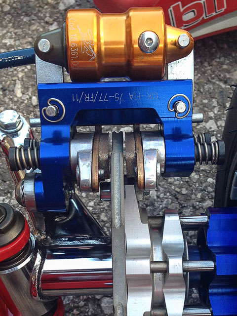

Ich nehme mal an es gibt Distanzbleche um den Abstand zwischen Bremsbelag und Bremsscheibe einzustellen ?!
Nur ich finde diese nirgends online zu kaufen... hat jemand einen Tip oder kann man zur Not auch geschliffene Beilagscheiben nehmen ?
http://www.solgat.de/shop/Ersatzteile/Bremsen/Bremszylinder/CI-28-H15/
Müsse Nr. 6 sein oder ?!

Den Link den du hast ist die Hinterradbremse! C24 ist vorne! Du musst die Freeline Bremsunterlage bestellen!

Also CI24 vorne und CI28 hinten ... Danke !
Bin am Wochenende auf der Kartbahn, hoffe es dann im lokalen Kartshop zu bekommen und wenn nicht könnte ich zur Not für das Wochenende auch Beilagscheiben nehmen ?

Nimmst einfaches Blech mit 0.5 bis 1 mm eine Blechschere und einen 7 er Bohrer.

Jetzt leckt es vorne rechts ganz leicht, ich möchte das natürlich gleich beheben und wollte Dichtungen ( Nr. 11+12 ) bestellen, die Bremse habe ich aber noch nicht zerleg und weiss daher nicht wirklich was kaputt ist (=> Fehler).
Nun wundere ich mich dass es den kompletten Bremskolben ( Nr.8 ) im Kit zu kaufen gibt ... würdet ihr den kompletten Bremskolben tauschen oder nur die Dichtungen ?

an die Kolben kommt im Normalfall nichts dran. Kolben und Laufbuchse gründlich reinigen, ggf mit feinstem Schleifpapier bearbeiten und im Anschluss die passenden Dichtungen einsetzen.
Wenn es Quadringe sind, schau mal ganz genau, ob sie leicht konisch sind. Falls dies der Fall ist, gibt es ein verkehrt herum.

Hi. Du benötigst nur 11 und 12. Bei Solgat am besten anrufen. Das funktioniert besser als online.
Gibt es auch bei Viti oder Mondo.
Falsch einbauen kann man die nicht. Es gibt Unterschiede bei C und CX Bremse beim HBZ. Zylinder an Zangen sind identisch.

Alles klar, ich kaufe dann nur die Dichtungen !
Wie erkennt man Unterschied zwischen C und CX Bremse ?

Das Prinzip und die Bauweise sind identisch. CX hat vorne dünne Bremsscheiben und kürzere Beläge.
Die Bremszangen sind schmäler. Die HBZ sind dicker. Die hintere Scheibe ist kleiner.
Und es gibt Sinterbeläge.
