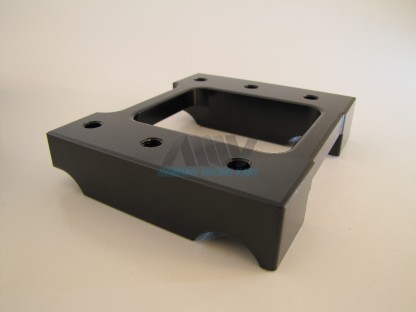

muss das Thema noch mal ausgraben. Ich habe an meinem Motorbock das Gewinde defekt. Jetzt bräuchte ich einen neuen, finde aber keinen passenden.
Weiß jemand wo ich einen fertig gebohrten Motorbock für einen Rotax Max bekommen? Allerdings habe ich an meinem Formular K Monza Chassis das Problem, dass
genau in dem Bereich wo der Motorbock sitzt, eine Strebe an eines der Längsrohre auf dem der Motor sitzt stößt, bzw.. angeschweißt ist. Wenn ich da jetzt einen
normalen Motorbock verwende, dann befürchte ich, dass ich den Motor so weit nach vorne setzen muss, dass ich dafür keine passende Kette mehr bekomme.
Ich bräuchte also etwas ähnliches wie das war ich im Anhang mal beigefügt habe. Oder kann man da einfach von einem normalen Bock einfach so ein Stück abflexen?
Schön wäre wenn das ganze auch noch fertig gebohrt ist. Hoffe es ist halbwegs verständlich erklärt.

Bei prespo gibt es vorgebohrte Motorböcke musst halt den Abstand messen was du brauchst.
Ansonsten kannst du das Bearbeiten aber Vorsicht wenn es ein Magnesium Bock ist kann der anfangen zu brennen wenn du da mit ner flex dran gehst.

In der Regel sind neu gekaufte Motorböcke an den entsprechenden Stellen angesenkt, so das man mit einer gescheiten Bohrmaschine keine Probleme hat das richtige Maß zu treffen. Viele Kartshops haben auch die Bohrungen im Service wenn man den Motor angibt.

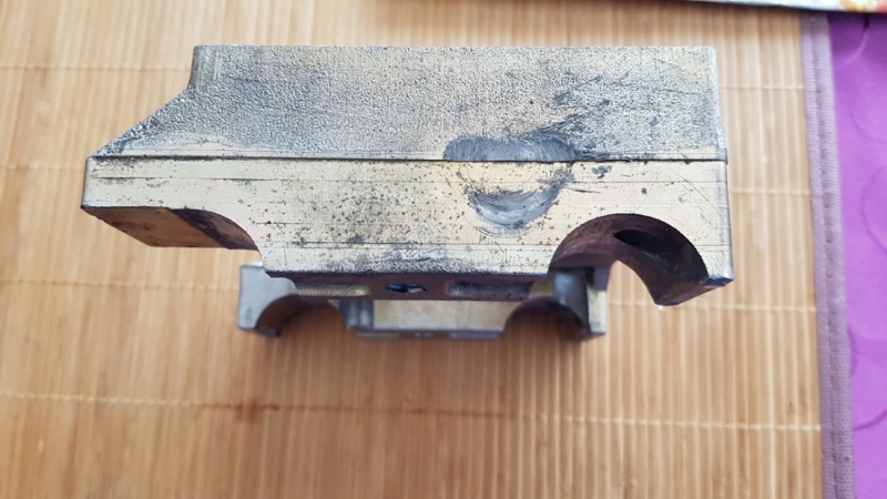

Ich muss leider noch mal eine Frage zum Thema Motorbock stellen.
Das mit den Helicoil Einsätzen funktioniert nicht. Die Idee hatte der Vorbesitzer auch schon mal. Da ist nix mehr zu machen, laut Werkstatt.
Wie oben schon geschrieben brauche ich einen Motorbock wie im Anhang zu sehen.
In den bekannten Shops gibt es die nicht so einfach und wenn doch, hat man mir angeboten eine Klemme für 20 Euro extra abzufräsen.
Jetzt habe ich noch ein Angebot bekommen, da ist der Motorbock aber gerade. Also genau waagerecht. Mein alter Bock und auch der
am zweiten Kart sind angewinkelt Ist das zwingend nötig beim Rotax Max Senior oder ist das egal?
Danke schon jetzt für eure Hilfe.
