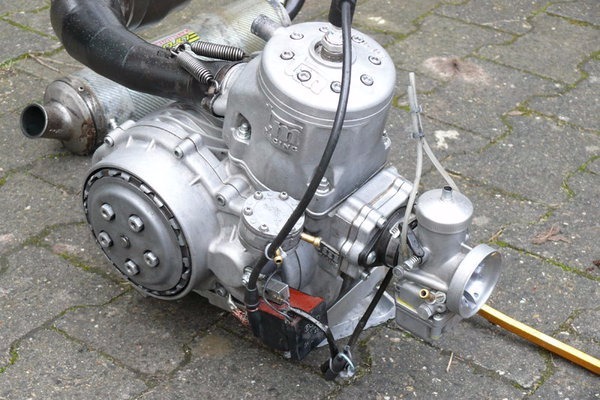

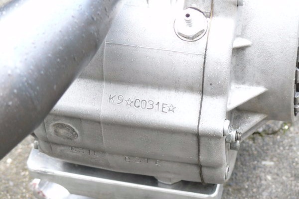

Hallo ich wollte fragen ob mir jemand sagen kann
Welcher Motor das genau ist.Da es ja k9 c gibt und b .....
Wer schön wen mir jemand weiter helfen könnte :)

Ich würde sagen k9 weil K 9b hat schon lufteinlässe am Kupplungskorb. Somit ist der etwas "älter"

Ich würde auch sagen ein K9, da ab dem K9b die Bezeichnung auf der Kupplungsabdeckung eingraviert ist.

TM ist grundsätzlich ein guter Motor. Jedes dritte Jahr läuft die Homologation aus und es gibt einen Nachfolger.
Kannst damit das Baujahr deines Motors bestimmen. Ersatzteile sind innerhalb der 9er Serie weitestgehend kompatibel.
Aktuelle Version ist bald der 10C. Den ältesten den ich kaufen würde, ist der KZ10 (A) Motor wegen der künftigen Ersatzteilversorgung.
Aber laufen tun die alten Dinger immer noch recht gut.
