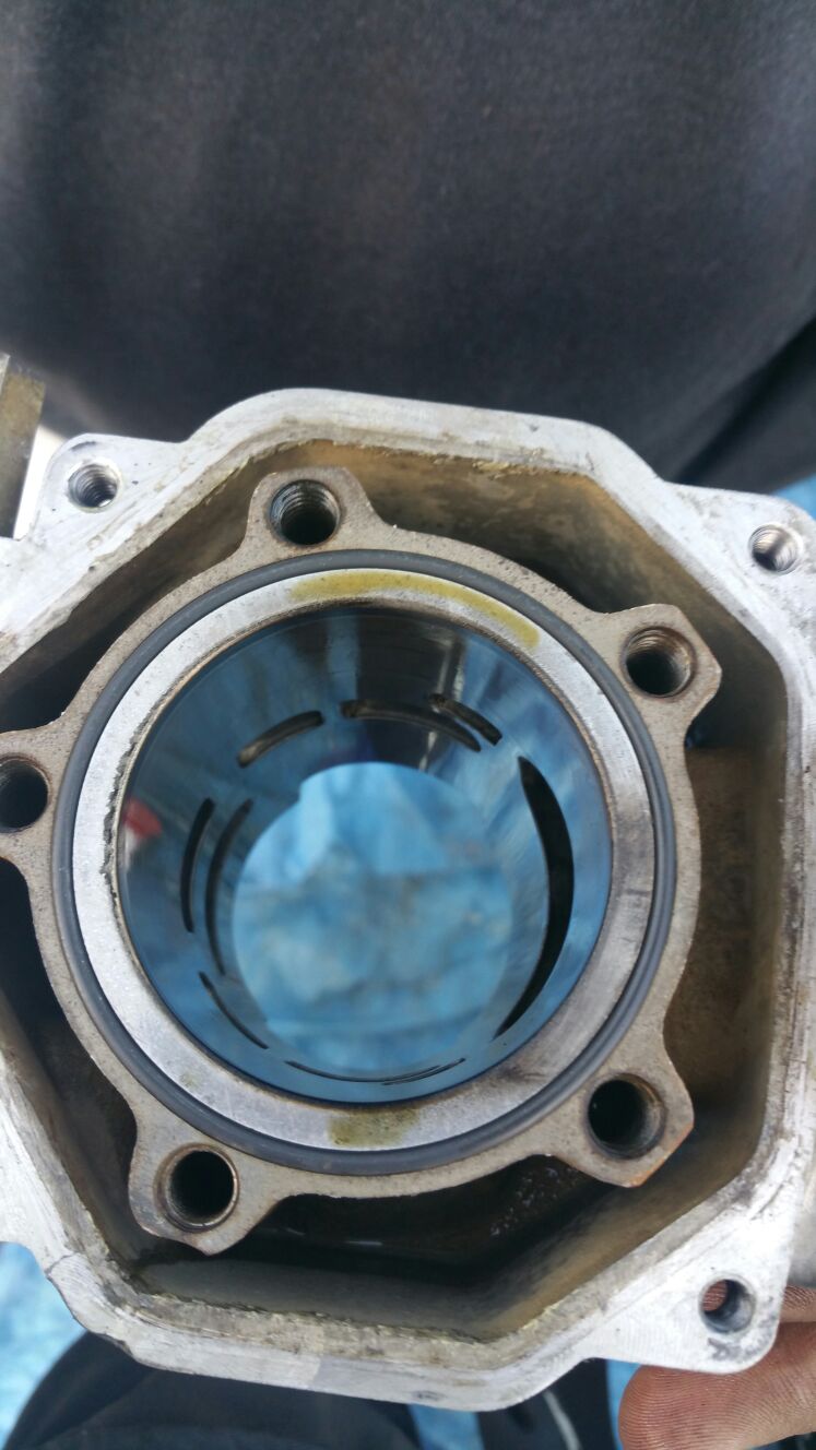

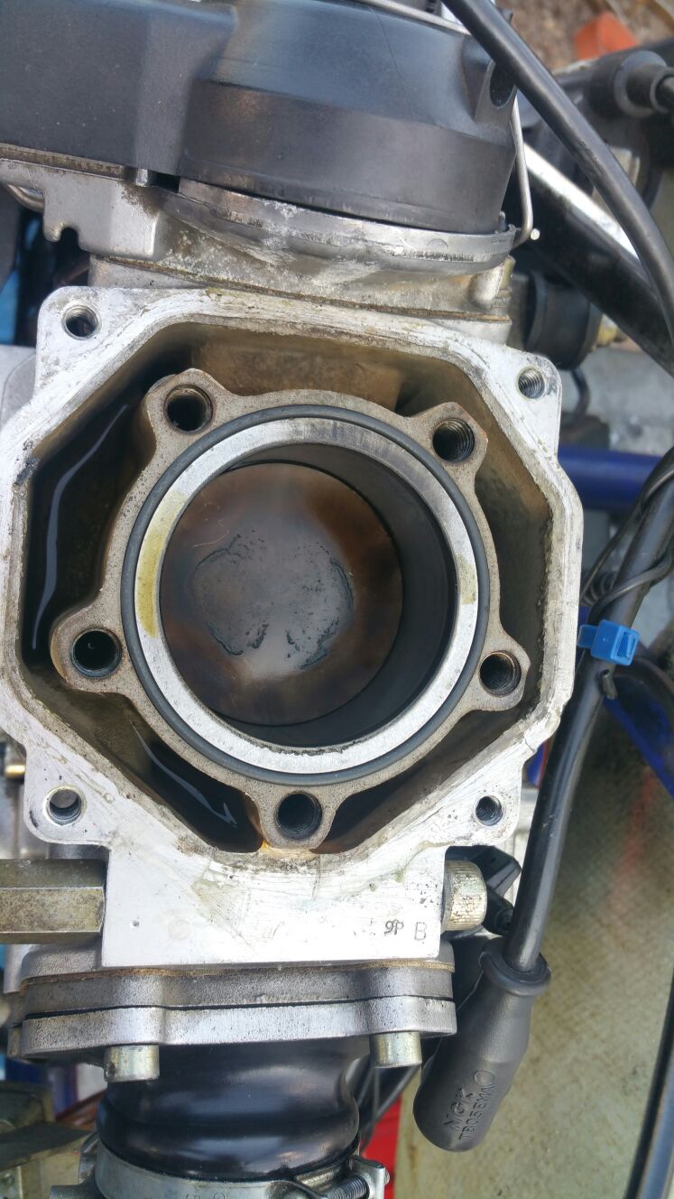

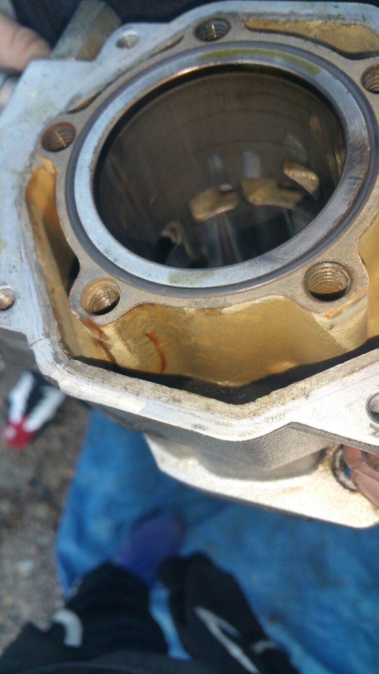

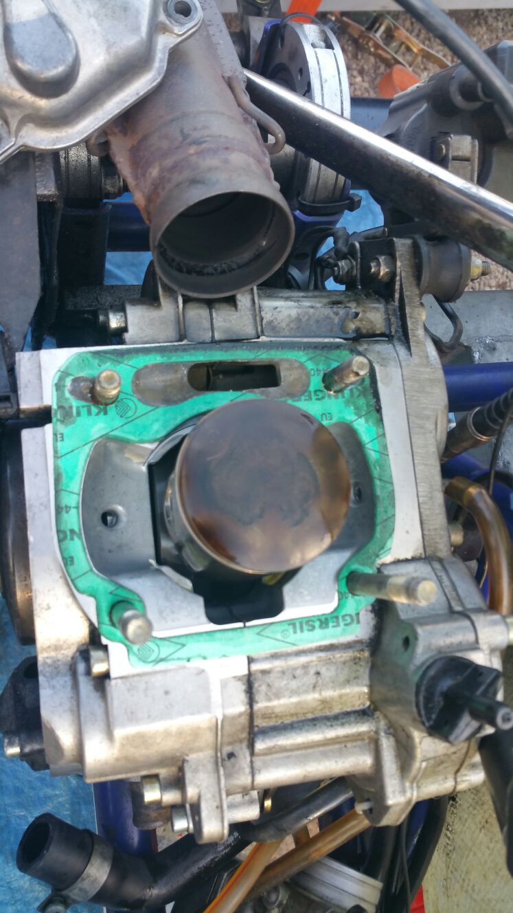

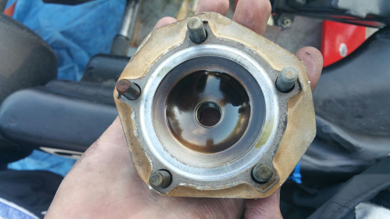

So hier die Bilder von den geöffneten Motor.
Wir glauben das ein Gewinde einen Riss hat.
Wenigstens sehen diese Braunen Ränder(Riss?) sehr verdächtig aus.
Ansonsten konnten wir nichts am Zylinder sehen. Die O-Ringe sehen auch alle gut aus. Haben wir ja auch schon gewechselt. Allerdings war der Deckel vom Zylinder (Der im Wasser sitzt) zwar festgeschraubt aber ich denke schon wieder etwas zu lose. Dieser muss sich irgendwie gelockert haben weil wir ihn extra sorgsam angezogen haben beim vorherigen wechseln der O-Ringe. Beim wechseln der O Ringe ist es uns auch schon aufgefallen das dieser relativ locker war. Vielleicht ist es ja das Problem? Wir wollten jetzt mal die Federscheiben unter den Schrauben wechseln. Ich denke um mit Locktite zu Arbeiten ist es dort zu heiss?

Wenn er Wasser aus dem Ausgleich wirft, hat er zu viel Druck im Wasser !
So....wo kommt der Druck her ?
Gibt nur 2 Möglichkeiten.
Kühlwasser wird viel zu heiß, er bekommt Dampfbildung und der Dampf drückt.
Oder es kommt Verbrennungsdruck ins Kühlwasser, was man sogar mit einem sensiblen Abgastester erschnüffeln kann.
Nach zu heiß sieht der Kolben nicht aus, also suchen wo der Riss ist.
