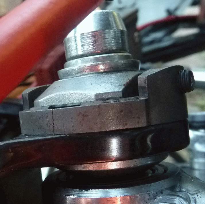

beim ersten Einstellen des Sturz mit den Madenschrauben an einem fast neuen
CRG DD2 ist eine Sniper Adjuster Platte
aufgeplatzt und gebrochen.
Auf der Sniper Webseite habe ich dann leider erst jetzt gesehen, dass die Platten aus Sinter Metall sind und daher spröde:
http://www.sniper.com.au/adjuster.html
Es wird dort empfohlen, die Madenschrauben nicht ganz festzuziehen und mit Loctite zu sichern.
DIe Platten sind sehr empfindlich. Habt Ihr das auch schon gehabt und weitere Tipps, damit sie nicht brechen?
Grundplatte Sniper Adjuster gebrochen

Wir waren letztes Wochenende unterwegs. Leider habe ich beim Verstellen auch beide Grundplatten hingerichtet. Nach dem Ausbau hatte ich je Seite 2 Teile. Zur Zeit habe ich neue eingebaut. Die alten habe ich jemanden gegeben der schweißen kann. Er hat die vorbereitet und repariert. Vorne und hinten hat er gleich etwas mehr Material drauf gebracht um das Teil zu verstärken.
Die Teile sehen super aus.
Gruß Denis

Jetzt sind die Ersatzplatten angekommen.
Vermutlich sprengt man die platten schon, wenn man die 2 Senkschrauben zu fest anzieht.
Ich werd diese auch mit schraubensicherung einsetzen und nur leicht festziehen.
Laut prespo gehen die platten öfter mal kaputt.
Falls die mal einer fräst, würde ich gern auch einen satz nehmen.
