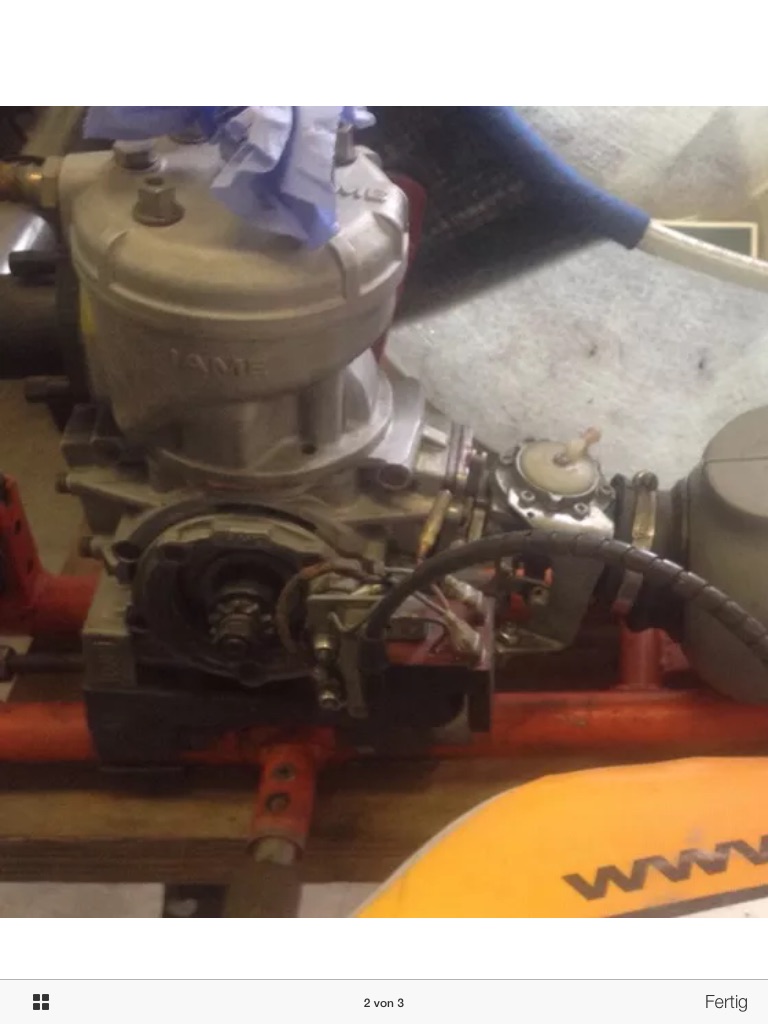

K25 bzw Leo sind 125er !
Gibt jedoch auch einen Parilla 100er (TT75??) der ausieht wie ein K25, oft wissen die Leute nicht was die haben...
Is ne Kupplung dran oder nicht? Wenn keine Kupplung verbaut ist kann man immernoch nach nem Starter gucken..also nen Leo. Oder man schaut wie lang der KW Stumpf ist. Beim 100er natürlich sehr kurz...

Okay, guck mal hier sollte eindeutig nen Iame sein jedoch ist keine Kupplung dran ? ;(
Gefunden bei eBay , steht als 100ccm drin

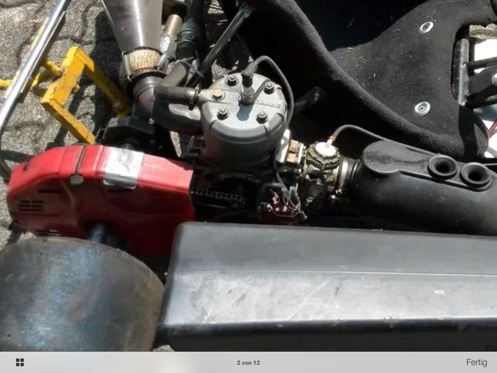

Hier das selbe, die Leute wissen wohl echt nicht was sie besitzen
- image.jpg (152.98 KiB) 605 mal betrachtet

Das ist ein Parilla 100er

Ach guck an, wo ist denn der Unterschied vom Papilla zum Komet? Sehen beide gleich aus !
Äußerliche Ähnlichkeiten bei Iame Motoren.
25ccm mehr.
weniger bums.
am wichtigsten: Kurbelgehäuse vom Parilla von der Zündungseite verschraubt, komet von der Ritzelseite.
Grüße,
Sven
weniger bums.
