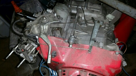

Es reicht aus wenn du die Feder die vom Gashebel zu dem Begrenzer Gestänge geht
gegen einen stabilen Draht austauscht.

Beitrag von rayman21 »
So müsste das dann aussehen.
