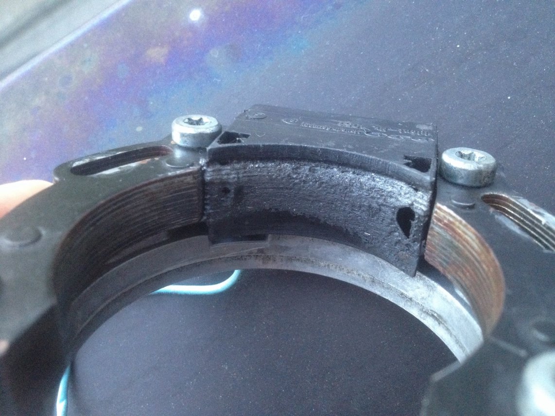

Kart hatte keinen Zündfunken mehr und wir haben alles mal zerlegt was die Zündung angeht.
Der Stator sah so aus wie auf den Bildern.. Kurbelwelle hat kein bissjen Spiel in der Lagerung aber ist ein KV92
also ein alter Knochen. Habe mit dem Kerl von PVL telefoniert und er meinte das wär ein uralter Stator.
Jetzt an die Experten was sagt ihr zum Stator und diesen "Schmor-und Laufspuren"?
Stator defekt? Bild im Anhang

Wegwerfen das Ding, Lager reparieren und neuen Stator einbauen.
Das steht eine Nummer drauf. Poste die mal bitte, dann kann man auch was dazu sagen.
Da gibt es genügend Vergleichstypen. schaust mal bei "pvl-zuendungen.de" hier klicken

Nummer ist 1052 Also Ident Nummer..
PVL 1052 ??? Wenn Du es schreibst ... Auf deinem Bild sieht man leider keine Beschriftung.
1052; Das ist eine rechtsdrehende Zündung. Die funktioniert zwar grundsätzlich auch links, aber dann mit ordentlichem Versatz des Rotors. Komisch ...
Kannst Du bei Demon Parts problemlos bestellen.
Wie sieht der Rotor aus? Der ist doch bestimmt auch ordentlich eingelaufen und hat Riefen durch den Magneten, oder?

der Rotor ist noch in Ordnung.. aber wahrscheinlich wurde der Stator noch nieee gewechselt.
Habe heute den neuen von DmonParts bekommen Ident Nummer 1442.
Aber ich finde keinen Anhaltspunkt für die Einstellung der Zündung.. da stand was von 1,2-1,4 vor OT auf der Website aber für Originale und nicht veränderte Motoren... k.A
Kommt das hin für den kv92

Und ident nummer war 1051
