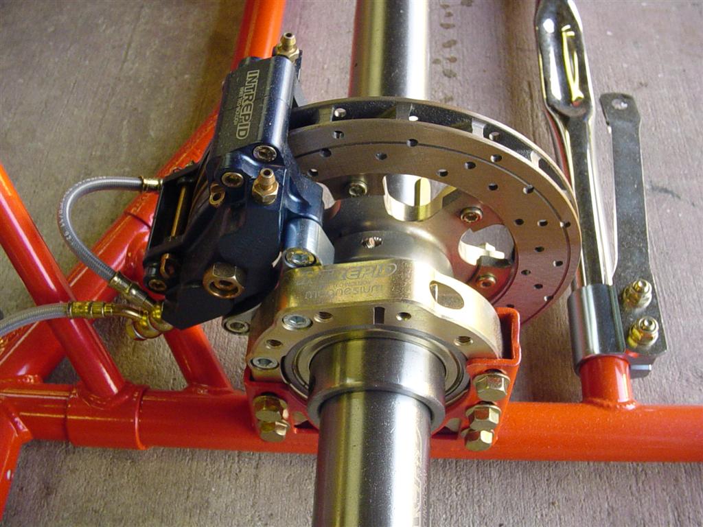

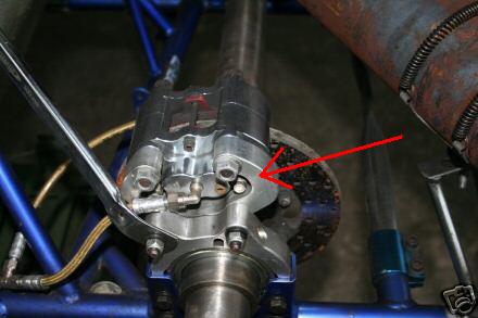

ich habe mir ein Intrepid Silverstone Pro Rahmen gekauft (nur der Rahmen ohne alles), jetzt bau ich mir das DIng wieder zusammen. Ich möchte mir eine 4 Kolben anlage kaufen und diese dann an den Achslagerschalen befestigen. Meine Frage ist, wo kann ich dieses Verbindungsstück ordern, das auf dem Bild zu sehen ist... (also in welchem Kartshop)
oder wo bekomme ich den Sattel mit den passenden Verbindungsstück zusammen her???

Ich bin mir nicht ganz sicher, aber ich habe so einen Halter bei Prespo gekauft, 29 Euro. Damit können Bremssattel mit 85 mm Lochabstand an den Lagern befestig werden.

hat das Chassis keinen geschweißten Bremshalter am Rahmen????
Es gibt diverse Adapter von WK, Sodi usw. Ich weiß nicht , ob das sooo glücklich ist, die Bremskräfte am Achslager anliegen zu lassen oder ist das inzwischen üblich. ich kenne nur Adapter die am Rahmen der Achslager geschraubt sind.

das rechte Bild (roter Rahmen) ist ein Intrepid Rahmen und so möchte ich das dann auch wieder zusammen bauen!!!

ist das nicht auch die bremse die m-tec auf seinen chassis verbaut?heißt bei ihm evo3.und seine chassis werden doch auch bei Intrepid hergestellt soviel ich weiß.
also einfach bei ihm nachfragen http://www.m-teckart.de/

ja die org. bremse von intrepid heißt evo3. dann sind das wohl die gleichen...
