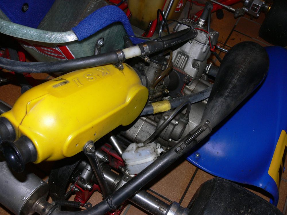

wie ihr vielleicht schon in einem anderen thread von mir gelesen habt, hab ich noch nicht wirklich viel ahnung von der materie.
hab mir heut mal den luftfilter von meinem kart angesehen und dabei ist mir aufgefallen, wenn ich in den luftfilter reinschaue, dann sehe ich bis zum schieber vom vergaser.
bisher war ich immer der meinung ein luftfilter sollte die luft filtern, aber wenn ich da bis zum vergaser sehen kann, dann kann doch dreck in den vergaser gesogen werden.
ist das so üblich oder fehlt bei dem luftfilter etwas

hallo lexi1970,
dein "lutfilter" ist "nur" ein ansauggeräuschdämpfer.
mit diesem wird nichts gefiltert.

Gibt aber inzwischen auch schon eine neue Generation, in Holland meist Pflicht, da ist dann noch mal ein Filtereinsatz drin.

jep, hab das kart günstig bekommen, da mußte ich zuschlagen.
ich glaub ich mach über den ansauggeräuschdämpfer bei den öffnungen ne feinstrumpfhose drüber. damit ja nichts passiert

bei mir ist so eine art filternetz drinnen, dass keine insekten reinkommen. aber habe mir das noch nicht angeschaut und werde das auch nicht mehr tun, weil ich ihn nächstes jahr sowieso nicht mehr fahren darf.

ich mach mir schon etws sorgen, wegen dem dreck.
da ich hauptsächlich bei mir vor der haustür damit rumfahre, ist es mit der sauberkeit auf der straße nicht so toll.
jede menge kieselsteine und staub.

hab ja keinen schalter sondern einen wankel (aixro) und wie ich den gekauft habe, war die airbox gleich oben, weil er da eine bessere leistungsentfaltung oder so was hat. hab ich mir nicht gemerkt, hab mir gedacht: Ich will jetzt fahren, der Rest ist wurscht.
Aber als ich im Winter beim Händler war hat der gesagt, dass die wieder runter muss, weil dadurch der Motor viel leichter kaputt geht.
aber wegen dem dreck sind normalerweise solche netze drinnen. is zumindest bei meiner so.
mfg Tobi
mfg Tobi

Und vorsicht mit dem Rasenschnitt!!!! Verklebt am Dämpfer!!!

na so schlimm is ja nun auch wieder nicht,
es liegt halt vom streudienst etwas kiesel rum.
und ein wenig staub.
soll ja nicht heißen, daß es vor meiner haustür dreckig ist.
aber werde mir da was an den geräuschdämpfer dranmachen müßen.
mal sehen ob es noch andere möglichkeiten gibt ausser ner feinstrumpfhose.
vielleicht reiß ich den dämpfer runter und bau nen luftfilter dran.
wird wohl das beste sein
