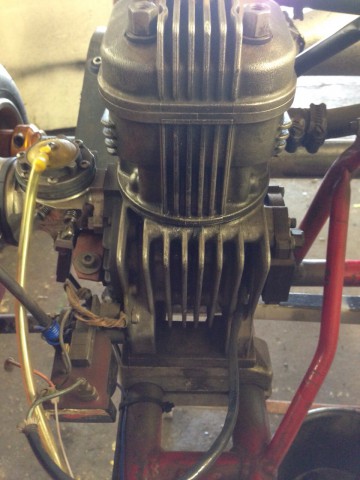

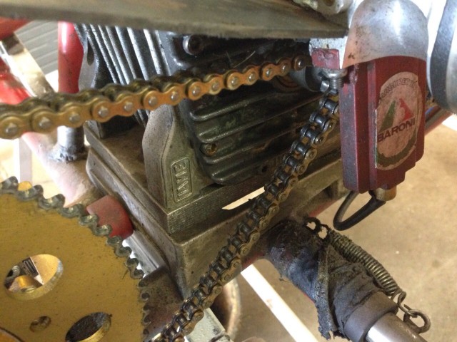

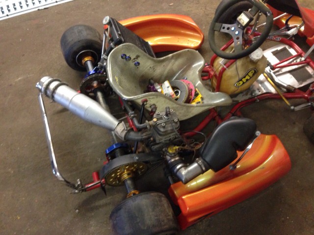

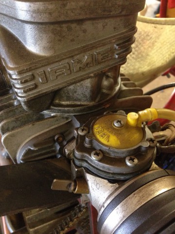

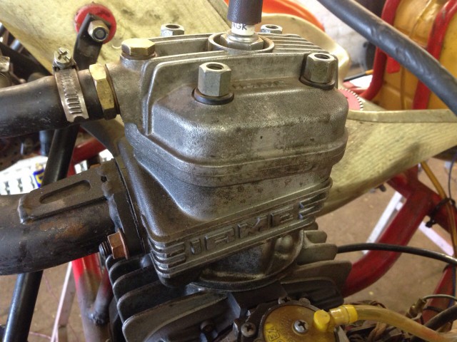

Hi Leute,
Ich wende mich mit grosser Hoffnung an euch.
Mein Problem ist, dass ich einen Occasion Kart gekauft habe, jedoch keine Ahnung was für ein Motor drauf ist.
Das einzige was ich weiss ist, dass er von IAME ist.
Ich hoffe ihr könnt mir bei der Identifizierung helfen und danke im Voraus!
Anbei die Fotos

Iame Reedjet, 100er
Was ist das für ein Motor? Identifizierung
Reed= membranen....
Eher also Rotajet...
Parilla TT irgendwas. (100ccm)
Bombenmotor, wer damit fahren kann.
Drehschieber gesteuert, vorletzte Version.
Der letzte hatte den Abtrieb innen.

der würde auch richtig laufen, wenn er den richtigen Auspuff, Ansaugbombe und sowas hat.
So ist es wiederrum nur bastelkram. Das Chassis sollte Birel sein

Bastelmotor! Der einzige iame Drehschieber mit dem Reedjet ähnlichen Zylinder ist der TT40 und wie Sven sagt , mit innenantrieb. Sieht mir aus wie das KW Gehäuse von einem TT38RL mit Reedjet oder TT40 Zylinder...

Das Problem ist, dass man diesen Kart anschieben muss und keine stehenden Starts machen kann, da keine Kupplung.
Weiss jemand von euch, ob und wie ich eine Zentrifugalkupplung and diesen Motor bringe? Plus Elektrostarter..

Gar nicht, kauf einen anderen Motor

Ich habs schlussendlich rausgefunden!
Iame Parilla TT-38 Wassergekühlte Version 1998

ist ja glatt gelogen!
Da hatte Iame/ Parilla noch den runden zylinder...
Der Motor, wie auch immer er zusammen gefunden hat:
Alter TT38 (abtrieb aussen) mit neuem Zylinder.
Dürfte von den Ports her garnicht passen.

TT38 Super RL-VO
