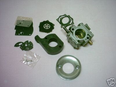

Ich hab als Anhang mal ein Bild wo man so ein Teil sieht.
Gruß Jarno

Diesen Adapter gab es in 2004 z.B. für die Vortex Juniormotoren. Da habe ich nichts mehr von.
Generell werden die Teile aber heute auch noch bei jedem Juniormotor eingesetzt. Gibt es in Metall, z.B. bei Eurokart.

>>>...so kann ich den Walbro nicht anbauen, da das Ritzel im Weg ist (Dehschieber)....<<<
Der Walbro ist ein Vergaser für kolbengesteuerte JUNIOR-Motoren.
Auf einem Drehschieber bringst Du den zunächst mal ohne Umbauarbeiten am Vergaser (Bohren einer neuen Unterdruckverbindung an der Flanschseite, verschließen des serienmäßigen Unterdruckanschlusses, Einstellen der Pop off und Haltedrücke an die Bedürfnisse eines Drehschiebermotors....) überhaupt nicht zum funktionieren. Weiter wird das so nicht passen, weil das Ritzel im Weg ist. Die Zwischenstücke, die es gibt sind auch für Junioren. Für die Verwendung auf einem Drehschieber zu kurz und auch zu dick. Da müsstest Du Dir was selbst bauen.
Und selbst, wenn Du es schaffst den dazu zu bringen, das das vom Ritzel her passt, Du eine Bohrung für den Unterdruck anbringst und der Vergaser dann technisch auf dem Drehschieber funktioniert: Der wird nicht sonderlich gut sein. Vor allem im unteren Drehzahlbereich wird der Dich zur Weißglut bringen. Der fördert da viel zu wenig Sprit. Da müsstest Du dann noch den Konus der Low-Düsennadel ändern.
Dein alter Tillotson wird besser funktionieren.
Verkauf ihn und nimm einen Vergaser, der auch für Deinen Motor geeignet ist. JHC, IBEA oder was weiß ich.
@keep-racing:
Nein. Was Du meinst ist die Zeit bei den Junioren, als die mit 18mm Drossel fahren mussten. Da wurde mit den Vergasern nach Tillotson-Prinzip gefahren, weil man da andere Strömungsverhältnisse im Ansaug hatte. Seit dem es den großen Brennraum gibt und die Drossel weggefallen ist, wird wieder (wie vorher) nur noch Walbro, Tryton M2 oder Baroni BF24 gefahren. Halt eben die nach klassischer Junioren-Bauart.
@maranello:
Walbro drauf und das geht. Tillotson ist ein Vergaser für Membraner oder Drehschieber. Kannst auch einen Tryton M2 oder einen Baroni BF nehmen. Die sind aber teuerer und haben ein paar Probleme mit anspringen....
