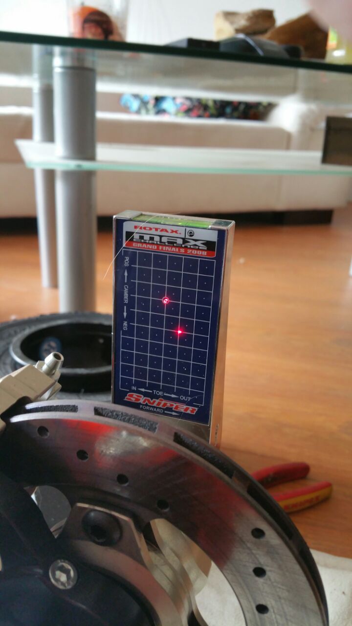

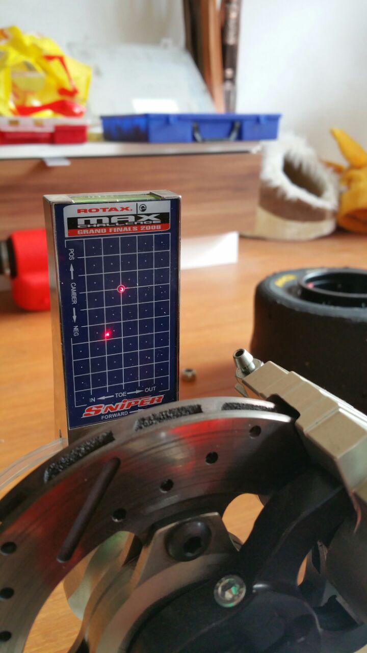

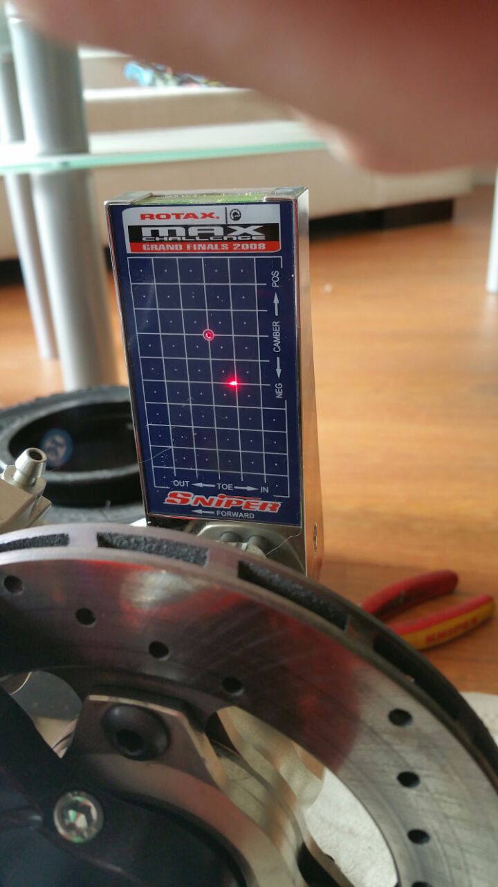

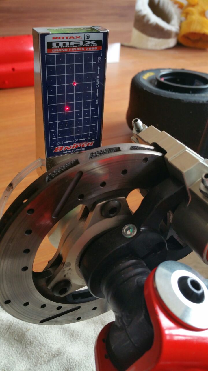

hab heute mal angefangen mein Chassi zu vermessen,
verbaut sind 0 Excenter und ich habe sowohl den Sniper wie auch die Achsschenkelbolzen plus 0 Excenter von links nach rechts getauscht.
Ich kriege aber jedesmal das gleiche Bild die ich unten Angehangen habe.
Habe ich irgendwo einen Fehler drin? Ist mein Sniper krumm?
Wundert mich halt das der Sturz auf beiden Seiten nicht gleich ist.

Die ersten beiden Bilder sind von der rechten Seite wenn man aufs Kart guckt und die beiden letzten von der linken Seite.
Der Sniper war immer in der Waage hatte das Lenkrad nicht beides mal 100% grade wie man sehen kann aber das macht ja nicht 1mm Sturz aus.

Ich kanns nicht genau erkennen, aber der Sturz scheint mir fast gleich zu sein - die Spur ist unterschiedlich, glaube ich. Also an den Spurstangen korrigieren.
