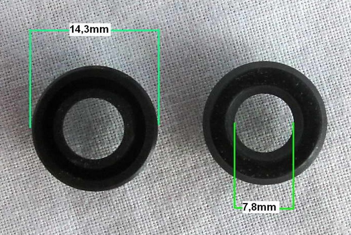

Wir fahren ein LGK Mustang Chassis mit handgebremster Vorderachse. Leider kenne ich die Bezeichnung der Bremse nicht. Da wir das Chassis gebraucht erstanden haben, weiß ich leider auch nicht ob es sich um die orginale Bremse handelt.
Unser Problem ist, wenn man den Handbremshebel zieht, fängt die Bremse erst an zu bremsen, jedoch ab einer gewissen Bremskraft drückt die Flüssigkeit in den kleinen Behälter zurück. Der Füllstand steigt sichbar. Meine Vermutung ist, dass die Dichtungen defekt sind. Woher bekomme ich diese Dichtungen (siehe Bild)?

Die Bremsanlage ist so Original, ist eine von IPK die FRM.
Wird u.a auch bei Intrepid,MTec,Praga etc. verbaut:
http://sid.de1.cc/ok1/baugruppen/brakes ... e-system-/
Ist die Dichtung aus dem HBZ?
Leider gibt es zumindest hier auf der HO keinen Dichtungssatz für den HBZ...

Ja, die Dichtung ist aus dem Hauptbremszylinder. Davon sind zwei Stück auf einem Messingkolben verbaut.

In einem deiner Links habe ich die Ersatzteile gefunden. Bestellung ist raus...
