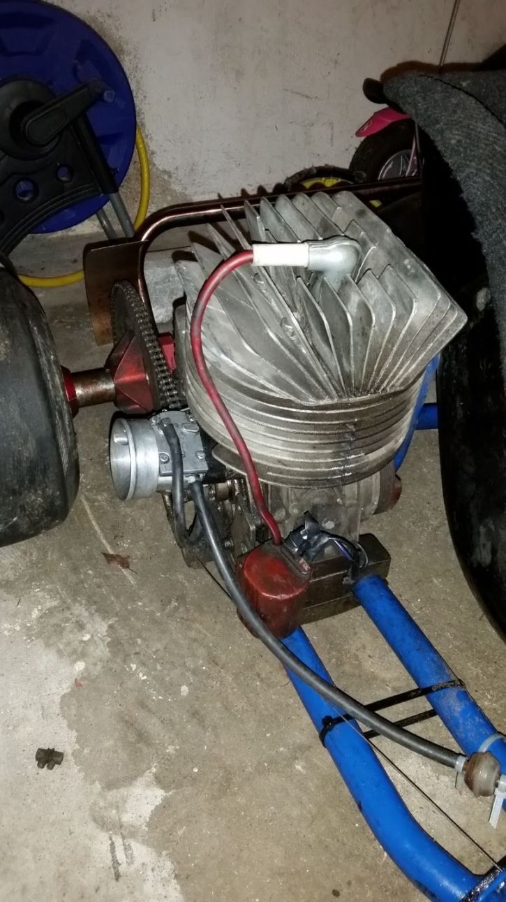

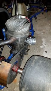

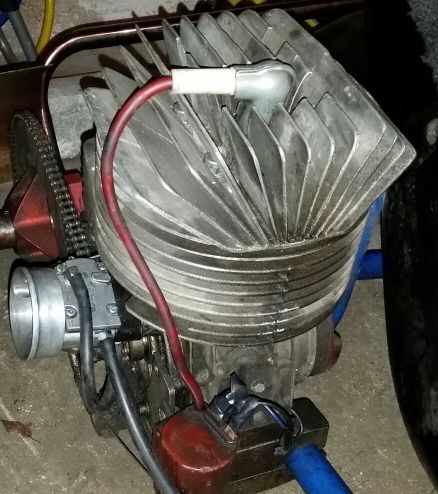

welchen Vergaser soll ich für den motor nehmen. da mir hier im forum schon gesagt wurde der wäre nix. da ich das kart wieder neu aufbauen will. und hier in der nähe auf der kart bahn vielleicht was fahre.

Das ist mal ganz neues den Walbro auf einen Dreschiber Motor.
Da Kommt ein Schibervergaser drauf, der ist hier abgebildet http://www.zcorse.jimdo.com unter produkte.
Am besten niemst du einen 26 mm der geht auf allen bahen recht gut. Je Grösser der Vergaser auf dem drehschiber je schwieriger ihn Sauber abzustimmen. Es kommt immer auf die Strecke an.
Lange strecken mir langen grossen kurven = Grosser vergaser ca 30 mm
Kurze und kantike strecken = Kleinen Vergaser 24-26 mm
Ich ab noch welche am lager, lass mich wissen.
