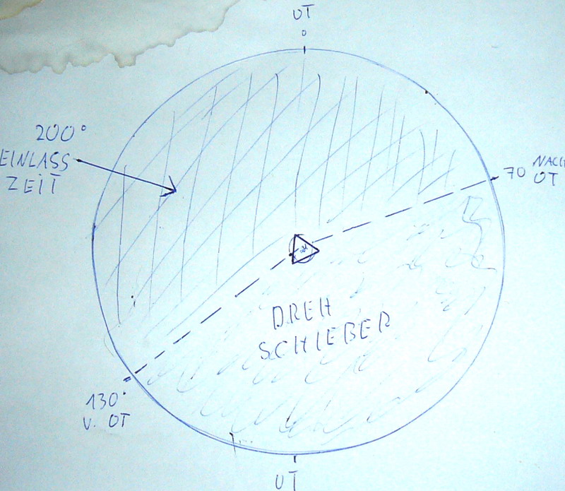

Ok...will jetzt nicht renitent wirken
aber wie deckt sich das dann mit dem bild auf Seite 66. Du kannst da sehen das 130 Grad vor OT eingezeichnet sind ...Das ist korrekt...und jetzt läuft er über Ot hinaus 70 Grad weiter (nach OT) Und nich über UT. Da wär der auch fast nur offen und nix an Schieber vorhanden als ein kleiner Streifen
Also ich kapiers nicht. die Zeiten im Schaubild sind auch korrekt wie beim DS üblich. Also unsymetrisch in bezug auf OT. das ist genau der Unterschied zum Kolbensteuerer.
Ich kapiers nicht... 8o 8o

Aber bitte stell Dir einen Kreis vor . Fertig? Ok...dann rechne von oben jetzt 180 grad weiter...Dann biste bei UT ...und dann noch ma 70 Grad von da aus weiter....Also wo ist man dann? und dann soll der 130 grad vor dem oberen ende aufmachen? also bitte ....Irgendwo ist da der Wurm drin.
Von der tabelle auf seite 90 abgesehen. Da sind definitiv zweimal dieselben Werte hintereinander und die Auslasszeiten fehlen. da würd mich das auch nicht wundern wenn die UT Angabe falsch ist.
Wenn man annimmt das es nicht UT sonder OT ist, stimmt alle perfekt.
Also nochma vereinfacht: derr kann nicht 130 vor OT aufmachen und gleichzeitig 70 nach UT zumachen.

Du darfst bei den 180 Grad auch nicht die Öffnungszeiten Vergessen! Bei den 130/70 Zeiten sind diese 100Pro mit drin. Meist kann man bei 100ccm Motoren von einer Öffnungs/Schließzeit von 20-30 Grad ausgehen. Also angenommen 25 Grad Öffnungs/Schließzeit, dann ist der Einlass bei 200Grad nur 150Grad ganz geöfffnet.

Sicher.Die sind drin. aber noch einfacher gesagt: 130 vor OT sind 50 nach UT. Verstehst , was ich mein?
ich zeichne das vieleicht noch ma auf nachher oder morgen.
reden wir da morgen noch ma drüber?
Ich verzweifle langsam hier.....kann doch nicht so schwer sein...Vieleicht überseh ich doch was .

Hallo, Fakt ist doch, das 130Grad vor OT der Einlass öffnet. Und 70Grad nach OT (nach der Verbrennung) wieder schlließt. Der Einlass ist 200Grad lang geöffnet.
Also, es muß sich um einen Druckfehler handeln. Ich habe mir das Buch auch mal bestellt, wenn ich es habe schaue ich auch mal.

Ja genau!!!!!! das mein ich ja. Nach OT (und zwar 70 Grad später wird der einlass geschlossen) Nicht noch über UT hinaus...
das ist absolut unmöglich.
Ist soweit klar dann. Muss wirklich ein Druckfehler sein. Aber ein heftiger , find ich, für solch ein Buch. Is ne glatte Fehlinfo sogar.
Na ja, ich mach ma weiter. Ansonsten scheint das Buch gut zu sein. Nur etwas wenig drin. Nur 170 Seiten. Aber ein richtiges Buch mit grosser schrift. und viele Formeln zum berechnen sind auch vorhanden.
Mir hilft es jedenfalls.
Bin noch nicht beim Chassis, aber da wird auch vel brauchbares für mich dabei sein
Allerdings ist das Buch zwar für mich goldrichtig da es von 96 ist(Wurden ja genau die Motoren verwendet die ich auch fahr)aber TAG z.B. gabs da noch nicht.
Bei der skizze ist die zeit die man zum öffnen und Schliessen braucht nicht berücksichtigt. deshalb sieht der drehschieber dann doch schon etwas grösser aus als wie auf der skizze. daran muss das liegen , oder?
